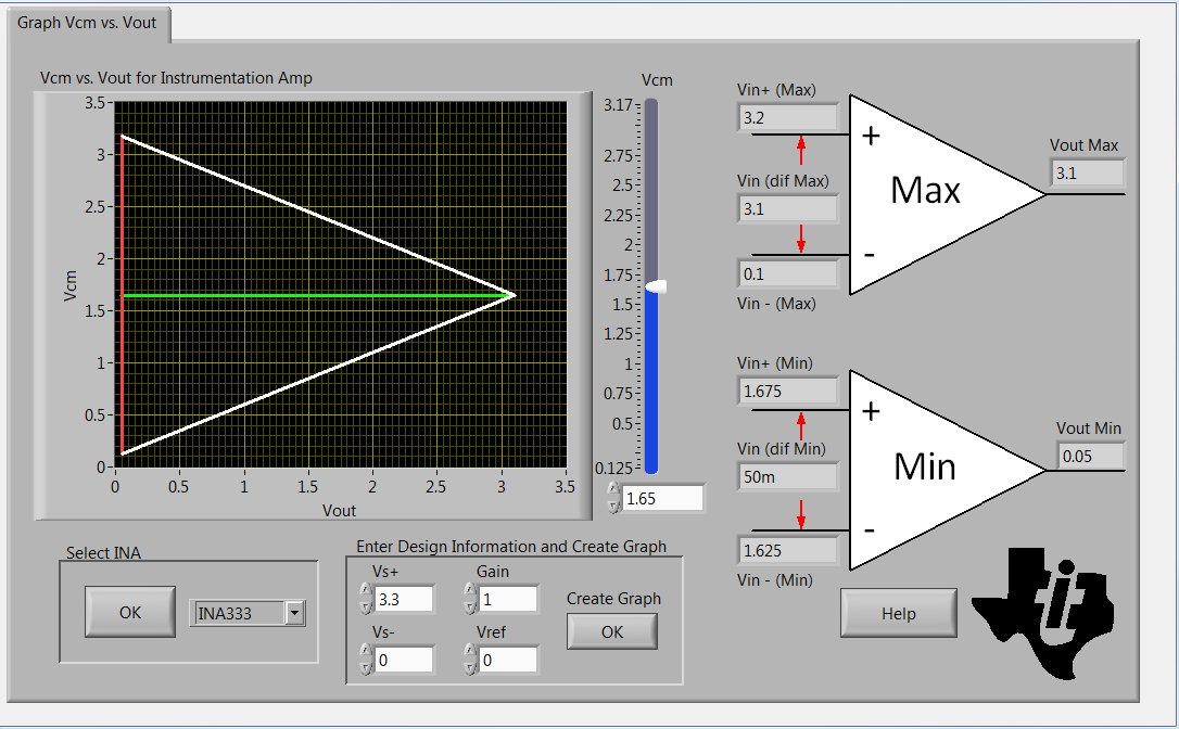

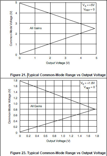

关于INA333在Vcc =3.3V和G=1时的最小输入,我的客户正在问一个问题。
它们将参考数据表中的图21/23,但它处于Vcc=Vcc/5.0V 1.8 状态。
(问题)
您是否有“Vcc =3.3V”条件下的数据?
或者在Vcc =3.3V时是否有其他估算方法?

    您好,Tao:
    我们为INAS提供了一个非常有用的工具,即仪表放大器的VCM与Vout计算器。
    它是免费的,可从TI.com下载
    在您的情况下,INA333的最小输入电压差为50mV,VCM=1.65V。
    如果电源电压有任何变化,只需使用计算器! 所附图片是计算器的一个示例。
    我希望这能有所帮助。
    最佳,
    Miriam
    您好,Tao,
    VCM在1.65V时的最小输入电压为50mV (差动)。  我们有一个计算器INA器件,可生成共模范围与输出电压。  我附上了图形的屏幕截图,其中包含线程中指定的参数。  我还附上了下面的链接,用于下载计算器。
