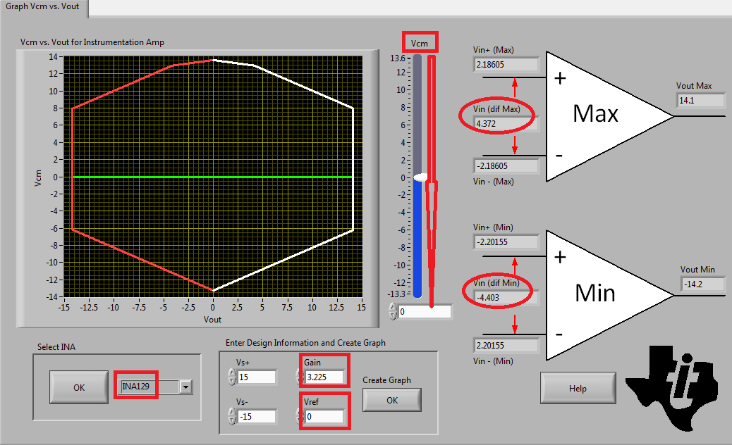

    Rodney,
    输入VCM可参考INA输入共模电压范围内的任何电压(无需接地),以提供所需输入偏置电流的路径,即IB -参见下文。  但您还必须注意,由于内部运算放大器可能是非线性(请参阅下面的红色圆圈),有效输入电压范围会发生变化,并且是电源电压,增益和参考电压等其他因素的函数。
    因此,为了确保您的特定电路条件使仪表放大器能够在其线性区域内运行,您应该下载用于仪表放大器的VCM vs Vout计算器(如下所示),并使用它来确认所需条件的有效范围,并在需要时进行修改。
    以下是VCM vs Vout计算器下载链接:
