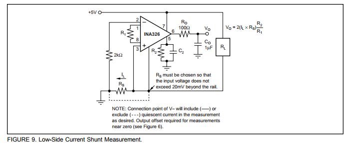

我想测试直流电流,范围是20uA - 50mA, uA的预期精度是5 % ,1 % - 2 % 是mA;我想选择低侧电流并联测量的INA326,我的应用中INA326的Vs是3.3V。 电阻器Rs应小于1欧姆,因为Rs之间的电压降应小于50mV (对于我的应用),理想的Rs应小于0.5欧姆,我有一些关于INA326的问题:
  1. INA326可以接收到的Rs之间的最小电压,以20uA为例,如果Rs=Vdrop 0.5 =10uV,INA326在如此小的Vdrop下是否可以正常工作?
  2. 我认为我应该选择2个差分增益来处理uA和mA,你能告诉我电阻值来设置增益吗?
  3. 如果INA326不符合我的要求,是否可以选择任何其他解决方案?
    嗨,Mike,
    您希望在输出时达到的电压范围是多少? 您是否正在尝试在两个输入范围(uA和mA)的输出上达到满量程?
    请记住,设备的输入偏移电压的典型范围是+/-20uV。 您是否计划进行偏移校准? 在处理较大增益时,噪音也是您应考虑的一个因素。 这受所用电阻值和系统带宽的影响。
    -Hasan
