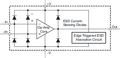

LMV393的输出为开路集电极,但数据表建议输出电压为Vcc + 0.3V (最大值)。
我希望将输出提升至12V。  我可以这样做吗?
    您好,Steve,
    否。LMV393具有从输出到V+的传统ESD二极管。 如果输出高于V+,则从V+到输出的上部ESD二极管将被夹紧。
    您可以将输出上拉至小于V+的电压*,但不能高于V+。
    您需要使用允许将输出上拉至独立于V+的电压的设备,例如LM393,TLC352,TLC372或TLV1702。
