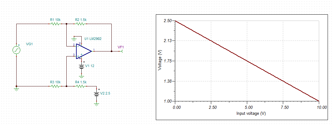

大家好,工作人员:
我正在使用运算放大器设计信号放大器电路,例如LM2904 (最常用),用于以下应用:
1.有差分信号输入,范围:0-10V
负增益:- 0.15
3.输出偏置直流电压:1V
我希望将输入信号0-10V (模拟信号)转换为具有负增益的1-2.5V范围,这意味着当输入为高电压(如10V)时,我希望输出电压为1V,而输入= 0V,输出= 2.5V。
是否可以实现? 我参考了(TI)应用报告SLOA097,在第5页的第5节"负m和正b "中,它应该讨论负增益,正抵消, 但当我将参数值放入模拟时,结果与我想要的不匹配,我输入的值为rg=510K, rf=76.5K,r2=76.5K,r1=510K,m=- 0.15 , vref=1V, b=1,我认为它是按照SLOA097的公式计算的。 我不知道是对还是错? 我只是不能得到我想要的,差分运算放大器电路中的模拟运行良好,我已经成功地运行了增益=1和增益0.5 的0-10V模拟。
有人能就此提出一些建议吗? 有些参考,可能不在1 op中,可能2或3可以。
谢谢你。
    您好Ericcson:
    您能否与 您的当前电路共享TINA-TI仿真文件,以便我们可以检查您构建的内容?
    此电路是否工作?
    e2e.ti.com/.../DiffAmp.TSC
    尊敬的Collin:
    谢谢,您的答案有效。
    有一件事我很好奇,为什么在SLOA097文档中,它不显示相同的拓扑。
    我正在用你的零件模拟一些不同的零件,我添加了齐纳二极管作为电压基准源。 信号源与运算放大器并不常见,它是差分模式。
    我将共享TINA模拟文件(如果有),也许稍后。
    非常感谢。
