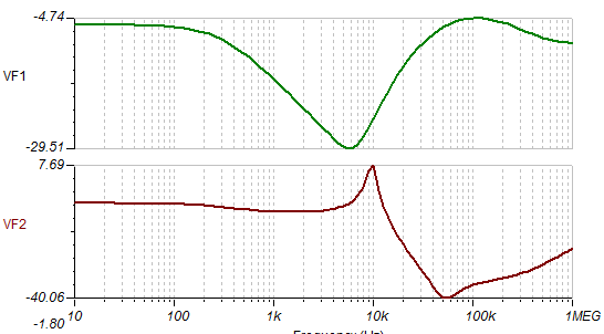

    另一个原因可能是U3的Vref最大增益为1,U4的Vref最大增益为51。 U5具有Vref增益,这种增益过于复杂,只需看一下就无法知道,仿真是最容易知道的方法。 可能U5 Vref增益非常高。

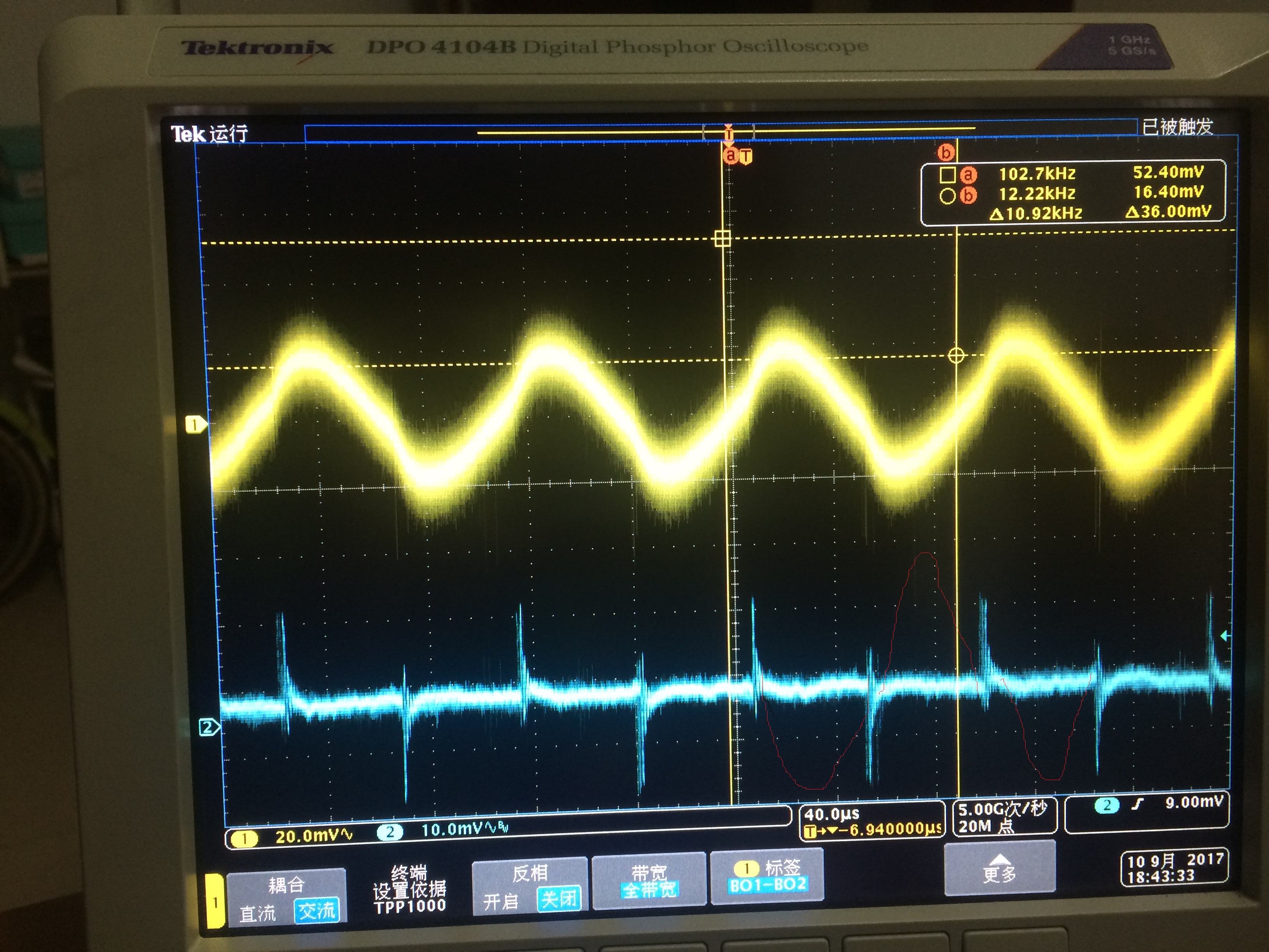

    非常感谢您的建议。 您认为Vref在LED PWM调光期间有噪音。 根本原因是LDO 的负载在LED打开和关闭期间发生变化,这会导致3.3V过冲和下冲。 我们将D2的3.3V电压连接到Vin,可以将U6的输出噪声降低到+/-20mV。 从波形来看,VREF似乎正常。
    我们在TINA.e2e.ti.com/.../opoto-amplifier-simulation_5F00_COMP-solution-.TSC上模拟了我们的放大器电路
    但这还不够。 我们还测试U4的输出。 波形如下所示。 (D2短路,我绘制的红线LED不短路。)  对此问题有何建议?
    非常感谢您的帮助。
    您好,Ronald:
    无论 光流明的高低,噪音都不会改变的细节波形。

    首先介绍基础知识;尝试在Vref0和VreF1处设置旁路帽
    这是VCC噪声的增益。
    添加100nF可改善情况。
    Ti-Tina,带一些校正。
    e2e.ti.com/.../opoto-amplifier-simulation_5F00_COMP-solution.TSC
    您好,Ronald:
    由于电源噪音问题已解决。 根本问题在于LDO布局。 非常感谢您的支持。
