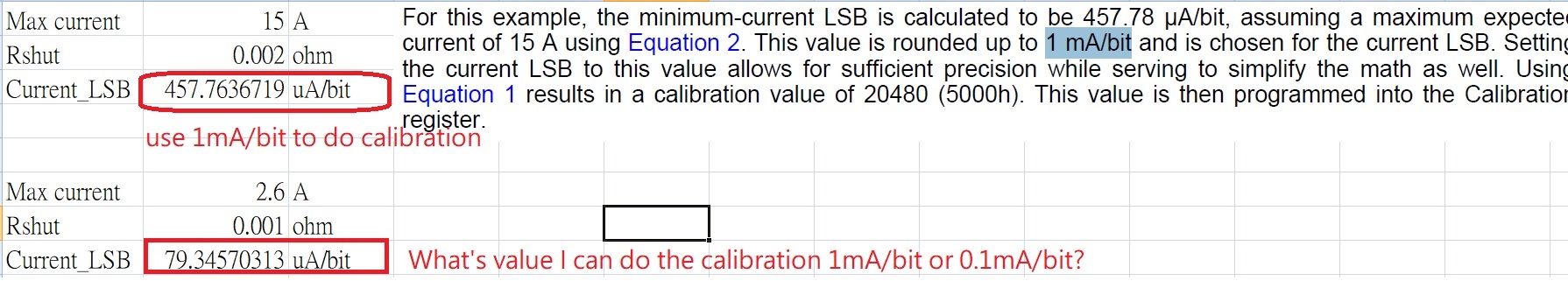

您好,先生
我看到计算器Current_LSB的数据表示例,结果为457uA/位
数据表最多可达1mA/bit
如果我的计算结果是79uA/bit,我需要使用1mA/bit或0.1mA/bit吗?
    您好,Kai,
    请允许我有时间进行审查,以便我提出建议。
    您好,Kai,
    请使用 100uA (0.1mA) 以简化操作并获得最高分辨率。
    电流寄存器的最高分辨率(04h)可通过使用基于最大预期电流的最小允许电流_LSB (在您的案例中为79.34uA)来获得。 虽然该值可产生最高分辨率,但通常为Current_LSB选择一个值,使其与该值以上的最近整数(100uA (0.1mA))一致 ,以简化电流寄存器(04h)和功率寄存器(03h)分别转换为安培和瓦特的过程。

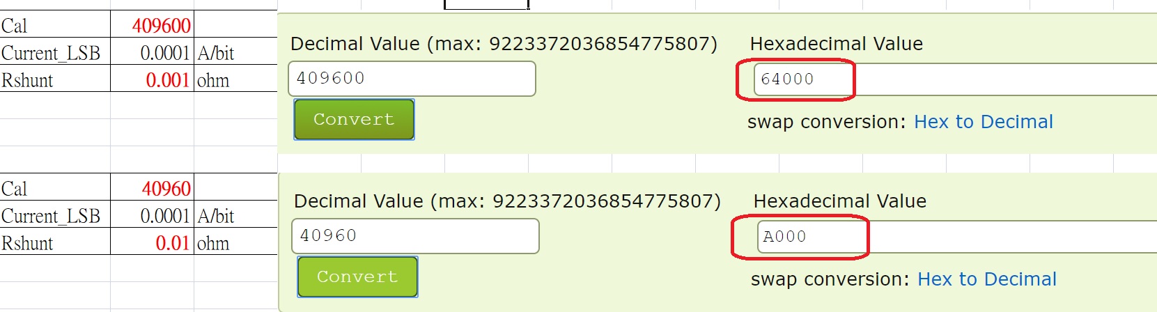

    感谢您的回复
    你可以看到当我使用0.1mA/bit和1Mohm计算时,校准值是6.4万 (十六进制)
    6.4万 = 0110 0100 0000 0000 0000超过16位 寄存器(05h)
    所以我需要将Rshunt从1Mohm修改为10Mohm,对吗??
    或者您有任何建议?
    您好,Kai,
    是的! 这将会奏效。 我确实用较低的电阻在评估板中验证超出范围。 使用10 m 欧姆将正常工作。 您可以保留0.1mA/bit。
