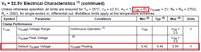

    您好,Rohit
    感谢您的回复。
    >3.
    我为默认钳位电压引用了错误的参数。
    应参考的Vs =+/- 2.5V的规格。
    让我确认默认的VCLAMP。
    当VCLAMP浮动时,VCLAMP电压是从中轨还是使用其默认值设置的VCLAMP电压?
    因此,如果VCLAMP处于浮动状态,则问题1的答案不适用。
    >输出高电平将限制为VCLAMP,低电平将限制为2Vcm - VCLAMP,只要VCM < VCLAMP < VCM + 2V。
    另外,我还有一个问题。
    此时,我想获得5V单电源的最大回转电平。
    我相信以下条件可能是最大挥杆条件之一。
    VCM = 2.5V,VCLAMP = 4.5V,这是因为VCLAMP (最大)为VCM + 2V。
    (高电平和低电平分别限制为4.5V和0.5V。)

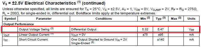

    因此,假定为5V单电源,最大输出摆幅应为4Vpp。
    我的理解是否正确?
    BestRegards
    您好,
    1.是的,VCLAMP电压是从中轨或VCM设置的,当VCLAMP处于浮动状态时,其默认值为。 对于+/-2.5V电源且VCLAMP为浮动,VCLAMP将设置为高于VCM 0.5V。 因此,当VCLAMP浮动时,在+/-2.5V电源上,VCM = 0V时,每个单端输出的电压摆幅将从+0.5V至-0.5V。
    2.对于VCM = 2.5V的单个5V电源方案,由于 VCM +2V处的VCLAMP (最大),因此设置VCLAMP = 4.5V应该是正常的。  但是,在这种情况下,最大输出摆幅受输出级靠近任一电源(输出电压 <+/- 1.33V)的摆动能力的限制,如下图所示。 在正极端,放大器输出将在3.83V时饱和,即使在达到4.5V的VCLAMP之前也是如此。 同样,在负极侧,放大器输出将在1.17V时饱和,甚至在达到0.5V的VCLAMP之前。 因此,5V电源上的最大单端输出电压限制为2.66Vpp或5.32Vpp (差分)。
