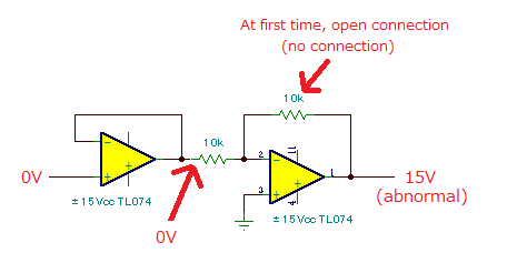

由于客户错误,TL074的反馈电阻器未连接(打开)。
这种情况是否可能导致TL074损坏?
【背景】
・电路连接在上方。(Vcc为±15V)
・第二次,反馈电阻器正确连接10kΩ Ω,但输出异常。
・我想知道TL074损坏的可能性,因为应该判断TL074故障或异常输出的外部原因。
此致,
Satoshi
    Satoshi,
    没有反馈电阻器没有损坏。 如果严格遵守ESD保护程序,以后添加电阻器不会造成损坏。 出现问题时,所有节点的电压是多少?
