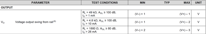

尊敬的技术支持团队:
我对OPA454有一些疑问。
配置为电压随动件,当输出电流增加时显示偏移电压。
0mA:偏移电压0.1mV
50mA:偏移电压7.7mV
下面是我的测试结果和原理图的详细信息。
e2e.ti.com/.../result.pdf
我想确认此偏移电压本身是否是OPA454的行为。
您是否在50mA上具有Vo (来自导轨的电压输出摆动)?
数据表只有IO=26mA。
此致,
TTD
    您好,
    数据表中的图10 (如下所示)旨在演示输出电压摆幅如何随输出电流变化。 此图通常是指供油轨,但在本例中,它仅在最大供油量下进行测试。
    但是,我认为您观察到的行为与输出限制无关,因为您距离两个导轨的电压都超过几伏。  这种行为实际上是任何运算放大器都可以看到的。 如果您在所附表格中注意到,随着输出电流的增加,指定测量值的AOL也会减少。 这是因为输出级的增益随着驱动电流的增加而降低。 您可以将AOL视为随输出电压变化而变化的偏移电压,它定义为AOL = Vout/Vos。 随着AOL的降低,要保持给定的输出电压,偏移电压也必须增加。 例如,如果50mA的AOL已降级至约60dB,则对应于1/10^μ A (60dB/20)= 1mV/V 因此,对于输出处的每个电压,您将获得额外的1mV偏移。 如果您有兴趣,以下文章将详细说明这种关系:
    此外,闭环运算放大器的传输函数为Vout = Vin * AOL /(1 + AolB),其中B为反馈系数。 当AOL较大时,这实际上会降低到1/B,从而产生熟悉的1+RF/Ri增益等式。 随着AOL的降低,尽管引入了其他增益错误。 例如,如果您在缓冲区配置中,AOL的电压为60dB,则会导致额外的1mV错误。
