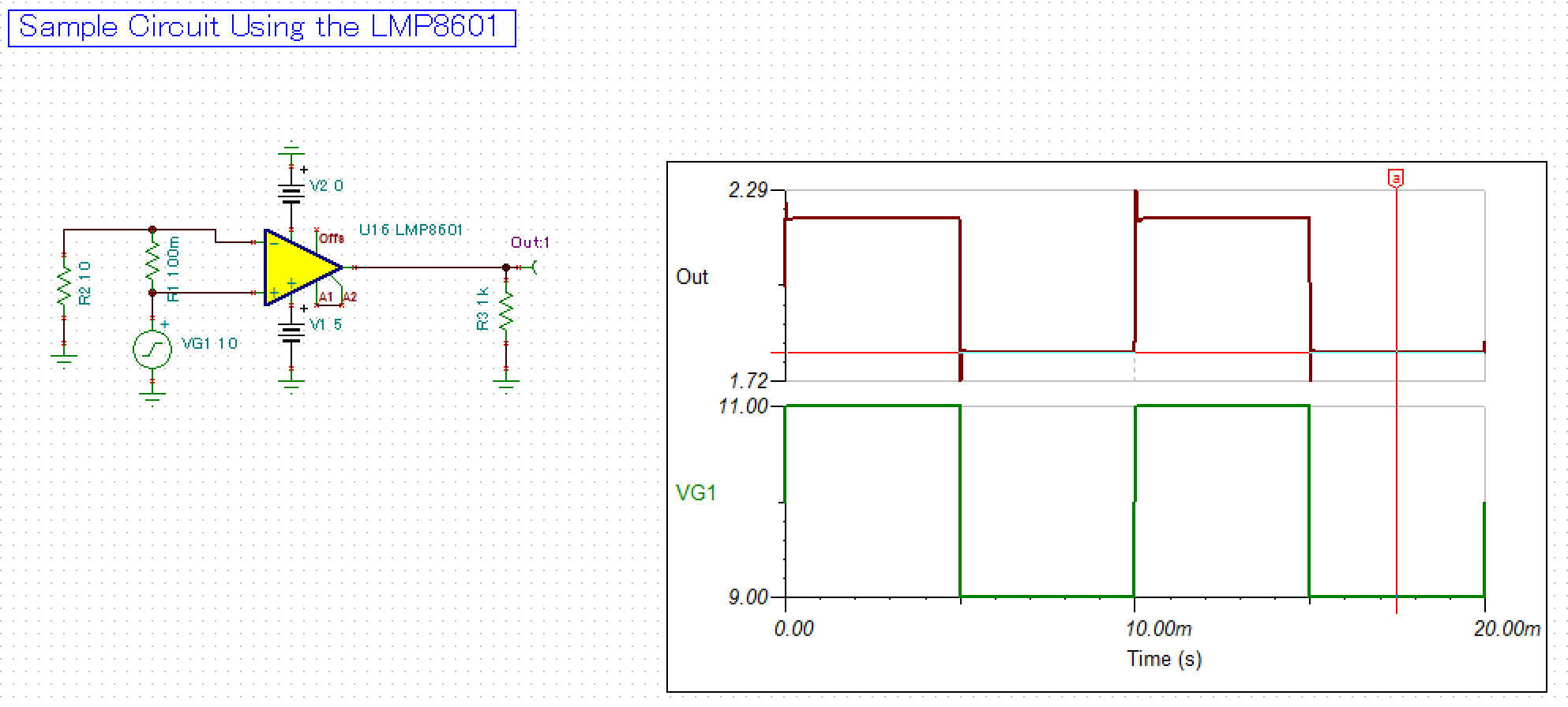

在下面的示例电路中,为什么输出电压从2V开始?  我认为它从0 V开始,因为没有任何东西连接到偏移引脚。
    您好,
    我相信,如果你看一下信号发生器VG1,然后单击[...],它定义了波形的类型,我很确定目前是"方波",你可以看到可生成的信号类型和它们的外观。 我也认为这就是TINA对方波的模型。 如果您只需要一点信号,您可以在另一个波形选项中逐个定义信号。
    此外,请在运行瞬态时尝试使用“使用初始条件”选项。 这也可能是问题,但我无法确定。 希望这有所帮助。

    JapaneseStudent,
    由于您的输入以1A开始(VG1 = 10V,R2 = 10欧姆,10V/10ohm = 1A),因此您的输出以2V开始。 1A x 100m Ω x 20V/V = 2V。 它将上升到1.1A,然后下降到0.9A,但模拟从VG1 = 10V开始。

    谢谢你,我解决了这个问题。 我非常感谢你。
    我误解了由于偏移引脚未连接,电压从0 V开始
