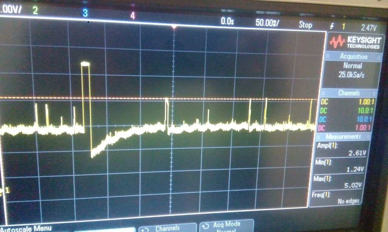

    您是否考虑过降低电压增益? 20mV输入在5V电压下进行裁切。
    是否所有LMV358样本的信号都有噪音,或者只是一些?
    您能否提供完整的部件号?
    如何改善这些信号? 回复我
    BOB-0.9816万...部件号
    lmv358红色模块100倍增益放大器,低噪声。我想放大输入信号,因为输入信号在MV中非常低。那么,在1 Hz频率下如何提高?
    Mehul,
    确保放大器靠近信号源。 尝试使用屏蔽电缆。 观察接地回路;使电路板的接地连接成为星形点。 这意味着电源,输入和输出接地均连接在此处。
