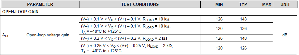

OPA388数据表显示它是真正的轨对轨I/O设备。 其他的零交叉运算放大器没有这样说。 它与其他产品有何不同?
此外,您能否告诉我数据表上图10和图25的电源电压信息?
我认为数据使用+/-2.5V电源电压,因为没有描述,但看起来输出支持的电压也超过+/-2.5V。
对运算放大器输出级的供电是否也使用充电泵供电以及输入级?

    零交叉运算放大器是实现轨对轨运算放大器的一种方法。
    下面是有关此主题的更多信息:
    关于您的问题,输出级是否有充油泵:不是。 造成这种情况的主要原因是需要一个巨大的电容器,因为输出电流可能高达数十mA。 充油泵缺失也是输出无法完全摆动到负极和正极轨的原因。 轨对轨部件在输出时永远不能完全摆到轨上或滑出轨外。 在我们的精密实验室中,我们将介绍以下主题:
    遗憾的是,图10和25中的数据表规格是错误的,其电源电压应为+/-2.75V。 图25中的裁剪似乎距离输入太远,并且没有按比例向右缩放。 它应为1V/div。
    但要获得可靠的来源,请使用下表中的规格:
    这显示了不同负载下输出摆幅的线性范围。
    希望这有帮助。
