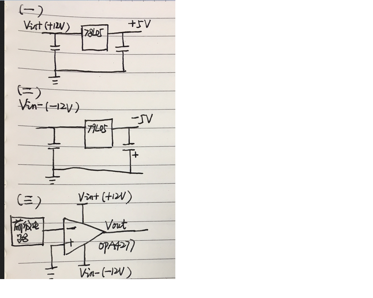

大家好,
客户正在使用OPA4277。 他的产品  是批量生产的。 现在有四个主板问题。 其他都可以。
因此,客户认为他的原理图是正确的。
问题如下:
IN+_x引脚之一对GND短路。 电源为+/-12V。 问题是他测试了7欧姆阻抗
IN+_x引脚和+12V之间。  即IN+_x引脚与V+引脚短路。
更换新的LDO设备后 ,这种现象就会消失。  这是LDO设备造成的。
出现这  种现象后,他测试输出针脚的电压是否为0.7V。
现在他需要知道OPA4277的内部电路。
这适用于OPA4277的内部电路,如果晶体管或电阻损坏,将导致 OPA4277输出0.7V电压。
您会提供一些建议吗? 我认为这是不 能分析的。

    Mickey,
    您不能测量OPA4277同相输入与使用欧姆表的正极电源之间的阻抗,因为它总是给您错误的结果; 在偏压条件下测量电阻绝对没有意义,因为欧姆表的工作方式是通过应用小测试电流并测量跨接点的压降, 在无偏差条件下测量时,将测量输入和正轨之间正向或反向偏置内部ESD二极管的阻抗,在正常线性操作下几乎不起任何作用。
    如果您需要进一步的帮助,请提供一个电路图,显示您在进行测量时所使用的确切设置。
    您好,Marek:
    感谢您的建议。 客户的应用程序位于附件中。 如果更换新的78L05设备,
    短路现象将消失。 但OPA4277始终输出0.7V电压。 这显示了OPA4277的内部电路
    是否损坏,对吗?
