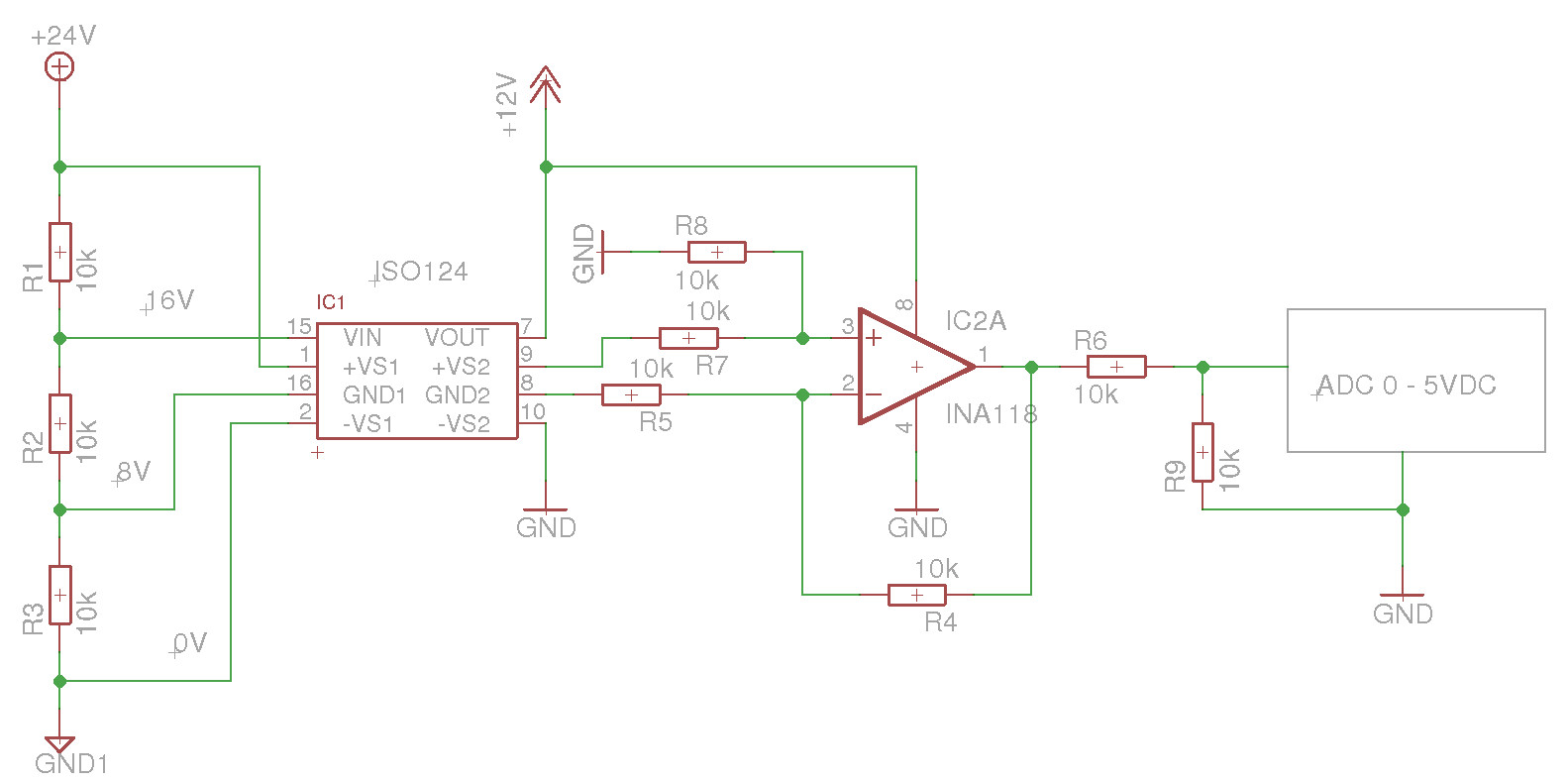

我正在尝试获得电池电压的电化去耦电压测量,从 22-29VDC到ADC,它可以处理0到5V的输入电压。
我将使用ISO124隔离放大器,但我对该设备非常陌生。
我知道ISO124不是一些轨对轨放大器,输入电压限制在+-18V。
请看一下所附的示意图,告诉我,是否可以正常工作?
有什么想法?

    遗憾的是,您绘制的ISO124电路无法实现您想要的功能。 ISO124的两侧都需要双极电源。 输入端看起来不错,但假设ISO124可以操作轨对轨,则输出电压为6V,但它无法操作。 它需要几伏的余量,因此您的+VS2电源至少需要8伏。 查看最近关于ISO124的另一个类似问题的查询,也许您也可以在此电路中使用AMC1301。

    如何在不同模式下使用INA118 (OpAmp)将双极电源负极侧的偏移量恢复到地面?
    我是否需要在GND和V-之间的输出上进行一些电阻耦合?
    以下电路是否能按图示工作?

    对不起,我看不出来这个新模式中‘两极力量的负面’的位置。 主要问题是-VS2实际上必须具有相对于GND2的负电源,即使您只在输入上使用正电压。 如果您使用的是辅助输出级,理想情况下,该级将由与嵌入式ADC相同的电源供电,这样您就无法'驱动'输入, 如果您绘制的INA118最终将输出降低至12V,则可节省油炸UC。 也许我错过了一些东西,或者您的画没有正确地通过。

    您是否在ISO124的辅助侧(-VS2)找到了负极导轨的放射源?
