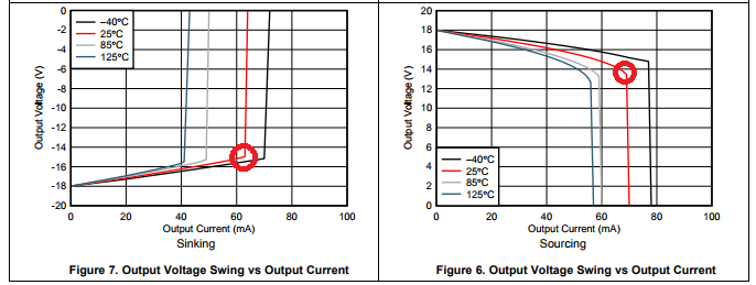

1. OPA196电源电压VS = 36V,输出电流可以达到130mA,这是否正确?
2. OPA196电源电压VS = 36V,最大输出电流是多少?

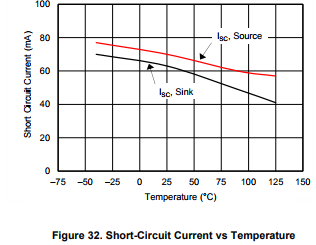

    Scott,
    OPA196输出电流可能达到130mA是不正确的。  如果您查看下面的数据表,它特别指出短路电流为+/-65mA -这意味着运算放大器25°C时通常会下沉或输出高达65mA的电流
    但是,在短路情况下,由于封装内的功率消耗,OPA196结点温度会增加,因此短路电流会逐渐降低,如下图所示。
    另外,请注意,OPA196输出电压摆幅是输出电流和温度的函数,如下图所示。
    您好 ,Marek

    Scott,
    输出电压摆动和短路电流限制不是电源电压的函数。  对于单电源0-36V配置,您可以通过将18V添加到垂直轴来创建新的Iout vs Vout图,其中-18V变为0V,+18V变为36V,而图形本身保持不变。
    话虽如此,如果您的负载电阻器在单电源条件下连接到接地, 当输出电压接近负极轨时,OPA196不会吸收任何电流,因此输出电压将能够达到地面以上15mV以内-请参阅无负载条件下输出电压摆动至负极轨的数据表。
