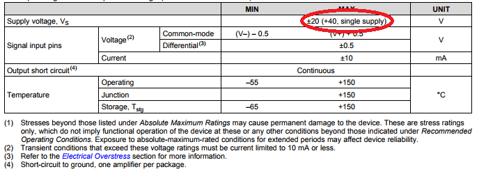

我的客户使用OPA4171-Q1。 它们具有如下所示的泄漏电流测试,
500V电源->300k电阻器->OPA4171的VOUT。 他们发现泄漏电流为1~2mA。 但这在他们的系统中是不允许的。 请您提供以下信息:
1) OPA4171输出级的等效电路。 并解释电流的理论。
2)您是否有任何建议选择另一个运算放大器以降低电流?  输出需要为+/-10V。 IB <=OPA4171的IB。  无GBW要求。

    大多数CMOS运算放大器(包括OPA4171)都具有此输出。
    排卸输出;PMOS位于顶部,NMOS位于底部。 回漏至后门使二极管在绿色盒中可见。

    有其他设备,但没有设备可以承受500V电压。
    如果通过300k电阻器输出引脚具有500V电压,并且没有电流流动,则电阻器两侧具有500V电压。
    上图中显示的反向偏置二极管是ESD保护方案的一部分,并且无论用于实施电路的过程技术如何,所有I/O引脚上都存在。  因此,在输出电压驱动至500V的情况下,必须通过添加串行输出电阻器将电流限制为10mA或更低,以避免损坏ESD结构。  因此,进一步限制输出电流的唯一方法是使用更高系列的输出电阻器。  但是,请注意LDO稳压器不能吸收电流,因此,如果您使用LDO作为电源电压,以便将电流限制在10mA或更低,则必须添加TVS或齐纳二极管,如下面的ESD/EOS原理图所示。  如果没有它,电源电压将被拉至高于其40V的绝对最大额定电压,从而导致部件永久性损坏。

    感谢您的建议。 我想我已经知道你的想法。 如果使用300k电阻器时电流足够低,则VOUT处的电压将为500V-I*300k,该电流足够大,可能会断开内部电路。
    我将与客户交谈,检查他们是否可以更换此电阻器以满足他们的要求。
