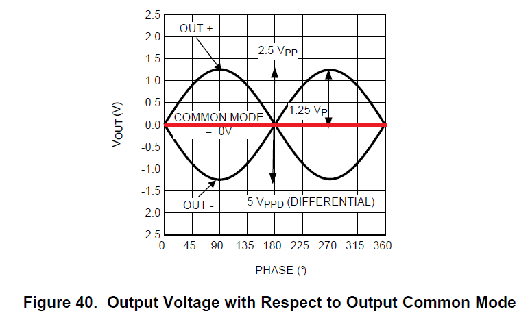

我们注意到在数据表中发布了以下参数:
输出电压摆幅(3)差动输出最小值:14.8 典型值:15.4 Vpp
当定义的电源为+5V和-5V时。
有可能吗?
    您好Jacek:
    您正确阅读了数据表。  这是差分输出放大器的主要优点之一。  如果您单独查看每个输出,您将看到+-5V电源限制未被违反。  使用组合输出时,输出摆幅是每个输出的两倍。
    此致,
    Loren
    我还是得到了一张照片会很有帮助。 如果输出输出提供的信号高达4V [在单端模式中],则它将提供-4V至+4V之间的波形。 因此单端摆动将为8V。 如果我将其视为差分信号,我仍然会观察到8V差分摆动,而不是16V,除非我丢失了一些东西。  所以让我以不同的方式提出这个问题。 我觉得我们需要将数据表中公布的数字除以2,以获得10V电源导轨中~7.8V的最小电压,因此,在远离电源导轨的情况下为我提供2.2V [或1.1V]头部空间-是否正确?
    Jacek
    您好,Jacek:
    您可以将差动摆幅看作是8Vpp单端信号的两倍,因为每个输出的相位偏移量是180英尺。 例如,在下面的图像中,每个输出+和输出-摆幅为2.5Vpp,但相位是180英尺相位相对于彼此偏移,从而产生5Vpp (diff)总数。 LMH6552数据表输出摆幅规格参考了此差分输出摆幅编号。
    此致,
    Rohit
