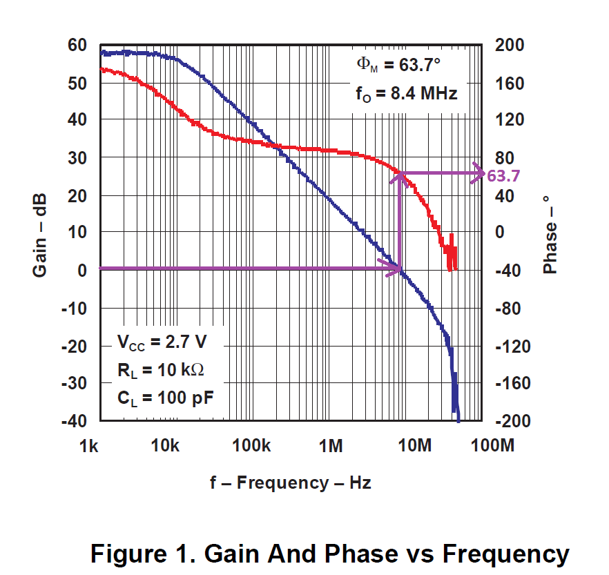

大家好,
客户有TL971的单元增益带宽问题。
对于TL971数据表的图2,当增益为0dB时,频率(蓝线)为12MHz,短语(红线)为0。
然后使用12MHz作为单元增益带宽。 相位边界为180-0=180。
 输入信号的频率应小于 短语 边距为180的频率。
除非系统不稳定。
我的理解是否正确?
客户想知道:
答 如何 从  波德图(如TL971)计算短语边距?
看看附件,它就是OPA627数据表的图。  其短语 边距为75。
我不理解如何 从  波形图中计算短语边距。
B.  当   系统开始 不稳定时,图1和图2中的短语和短语边距值是什么?
祝你一切顺利,
张美基
亚洲客户支持中心
德州仪器(TI)
    Mickey,
    引用:“对于TL971数据表的图2,当增益为0dB时,频率(蓝线)为12MHz,短语(红线)为0。”
    是的,没错。 近距离观察其他点。 对于所有频率,增益dB =相位度。
    两条曲线都是以dB为单位的相同数据。
    好消息是,相位余量已放入标签中。 因此,标物相余量是可信的。
    我将把它添加到数据表错误更新数据库中。
    在图1中,找到增益0dB,垂直进入相位线并直接读取PM。 不涉及数学。

    Mickey,
    φM Ω 是单位增益放大器的相位裕度,f0是开环增益为0dB的频率。
    让我们以图形方式完成此操作。 对于图1,图2已损坏,因此这不起作用。
    沿紫色线从图左侧开始,0dB处开始
    请注意,在最低频率时相位为+180,增益为平坦,这是闭环响应。 这意味着Y轴是相位边距,无需额外数学运算。
    如果最低频率的相位为+90且增益下降,则循环为开路,Y轴为 相位余量,无需额外数学运算。
    如果最低频率的相位为-90且增益下降,则循环打开且Y轴为放大器滞后,因此相位边距为Y轴+ 180
    Ron,您好!
    感谢你的帮助。
    问题1:为什么图2被打破?
    问题2:关于“如果最低频率的相位为-90且增益下降,则循环打开且Y轴为放大器滞后,因此相位裕度为Y轴+180”,为什么相位裕度更改为+180? 非-90?
    问题2:对于图1,由于相位裕度为63.7 ,单位增益频率为8.4MHZ。
    如果客户需要系统保持稳定,输入信号频率是否应低于8.4MHZ?

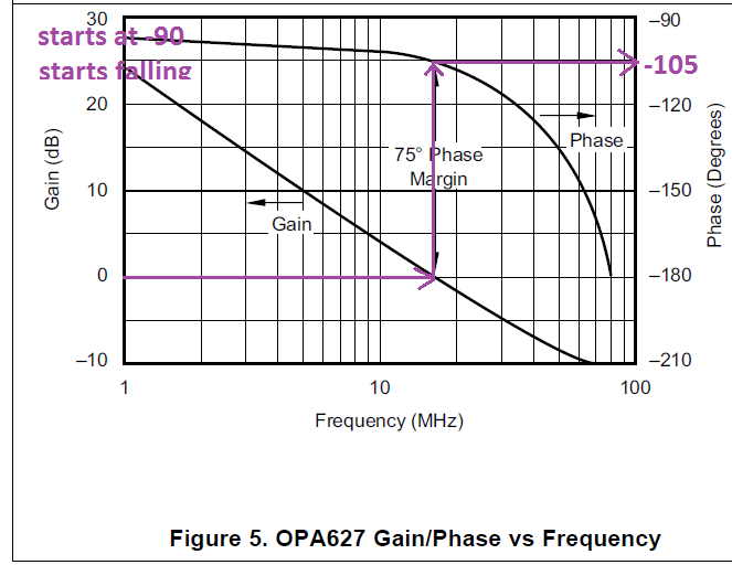

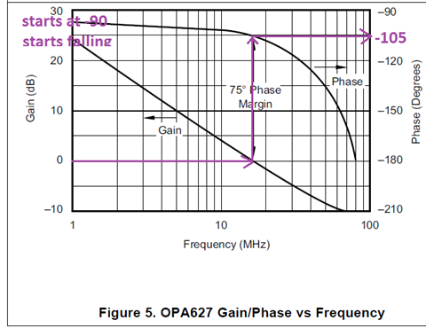

    Mickey,
    A1:红色和蓝色曲线都是增益图。 没有相位图。 相位等级实际上是增益dB。
    解答2:请参见图片。 -105 -90 =-195度(不是75度);-105 + 180 =+75 (与图形文本匹配)
    注+180与-180相同
    稳定性基于负反馈和运算放大器性能。 输入信号不是一个因素。
    输入信号可能会超过环路带宽。 这不会影响稳定性。
