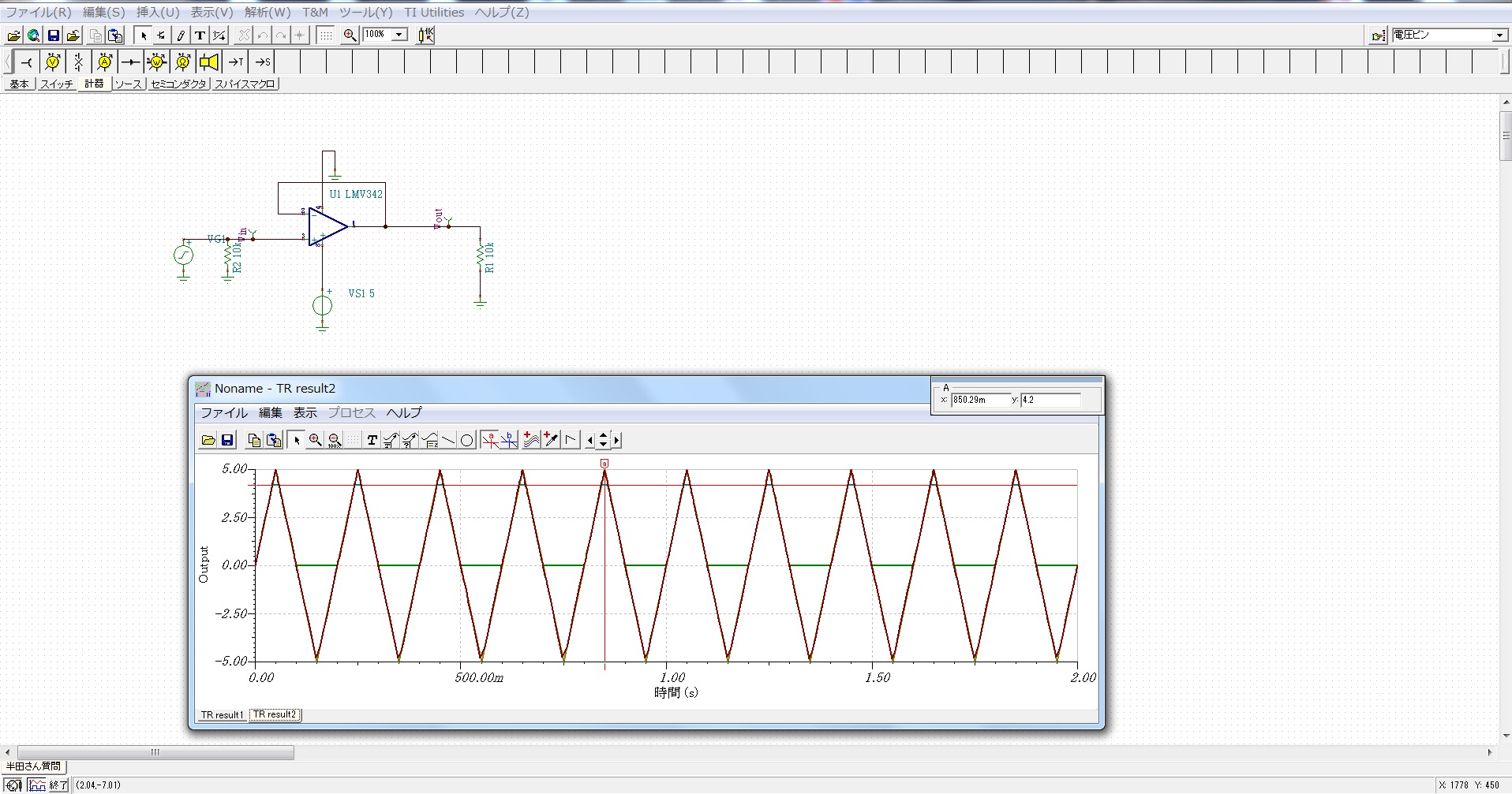

尊敬的各位:
您能否告诉我TINA-TI结果与实际值不同的原因?
I输入5V时,TINA-TI的输出电压为4.2V。
而另一方的实际输出值则为4.8V。
为什么会出现这种差异?
此致,
    高岛三

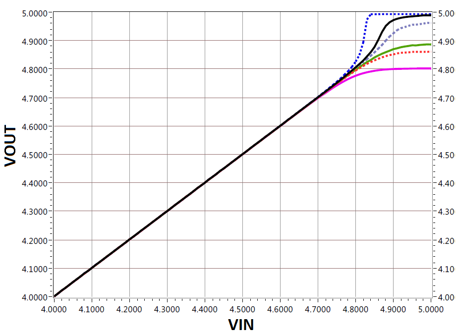

    TLV342型号根据数据表的第3节说明进行操作。 此首页文本显示输入共模范围为-0.2V至VCC - 0.8V,因此共模中的4.2V限制是一个预警,表明共模范围存在问题。
    我检查了3个设备(6个放大器)以查看室温下的典型行为。 图表是VOUT与VIN。
    请注意,每个放大器对大于4.7V的输入有不同的响应(在>4.8V时更明显)
