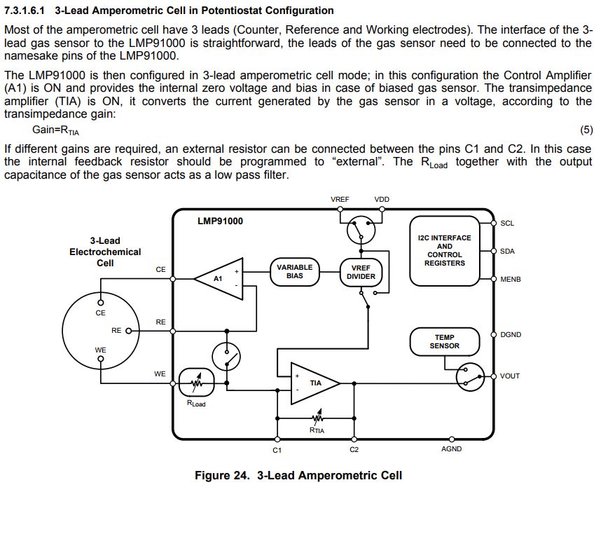

我们的项目血气分析仪打算使用三电极法测量电流,希望直接使用LMP9.1万,LMP9.1万芯片WE/RE来增加正负电压。 P11 VFEF此规范是否与正负电压相连?

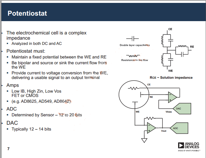

     所附文件是ADI.can LMP9.1万的设计,实现类似?的功能

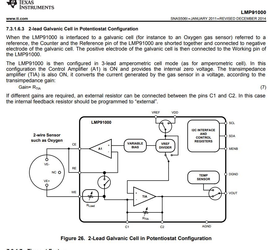

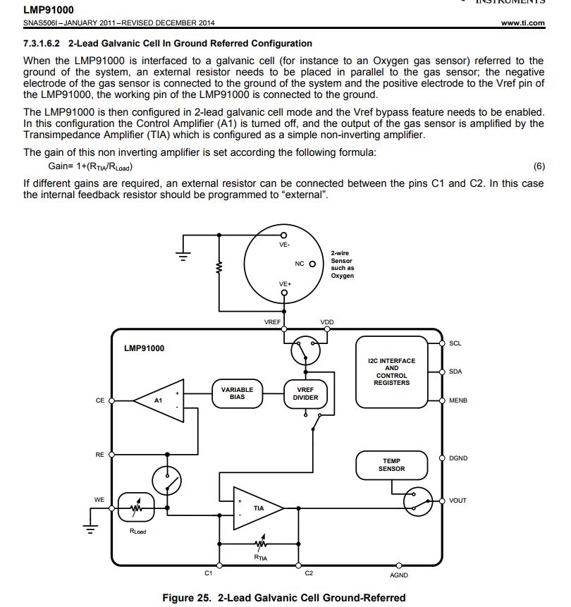

    您好,Muller,
    LMP9.1万支持各种配置,具体取决于您的化学传感器。 请查看下面的实施。 完全支持电位器功能:
    请使用下面的图表作为参考,但请参阅LMP9.1万数据表以了解更多详细信息。
    http://www.ti.com/lit/ds/symlink/lmp9.1万.pdf
