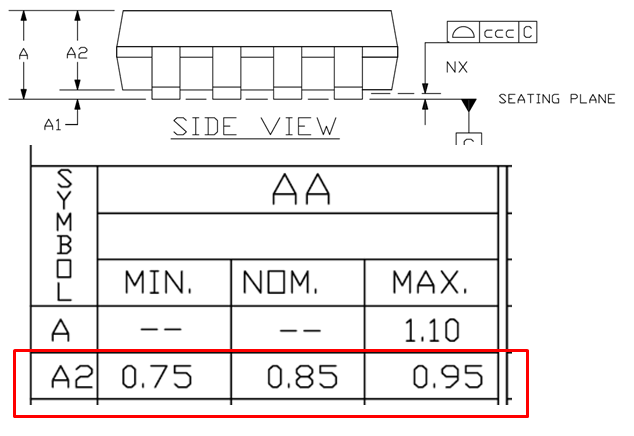

大家好,
在数据表中,封装高度列为1.1 mm max 请确认标称高度和公差吗?

    Jason,
    我的问题是:标称高度和最小高度是多少? 软件包附录仅列出最大值。 即使在我们的通用包装页面上,也仅列出最大值。

    Casey,
    似乎 年前提出过同样的问题,但没有结果。  我不知道为什么没有这方面的说明,所以我会与我们的包装团队讨论,看看他们是否可以在这一主题上有所说明。  这可能需要几天时间,具体取决于他们的负载。  同时,我也明白,即使我得到了最小厚度的答案,也不能保证,如果客户按照该规格进行设计,他们将自行承担风险。

    Casey,
    这不是保证,下面是我从包装团队获得的典型数字。
