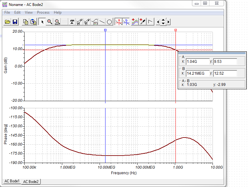

我正在尝试在TINA-TI中模拟一个功放,它的增益高达1GHz,使用LMH6554。
输入阻抗为50欧姆,输出为100欧姆。
我的增益和相位响应在300MHz左右滚动,看不到什么是错误的。
附件是我们的模拟文件。
是否有人能帮助我们找出我们的问题所在。

    Bharat,
    电路的交流电sim显示带宽超出1GHz,然后停止。
    图解显示在下方。 这与您的结果和要求相比如何?

    谢谢John。
    这也是我们所得到的,但我们需要它在1GHz时低于<0.5dB。 我们找不到任何会增加响应的组件,如数据表图2中的plot AV=4。 超过1GHz的任何额外峰值都可以满足我们的要求。

    您好BP:
    今天上午,我通过电话与John讨论了您的帖子。  我正在阅读此主题并开始运行一些模拟,以便我可以帮助回答您的问题。
    我是一名应用工程师,他编写了LMH6554数据表,还验证了LMH6554 TINA模型。 在发布此产品时,我们是National Semiconductor,因此该模型未在TINA-TI中验证,而是在PSpice中验证。
    此外,LMH6554型号的设计不是为了复制数据表响应,而是设计为基于物理的模型,以便在未安装在PCB上时紧密复制LMH6554设备的性能。 这意味着电路板和放大器的交互作用不会反映在设备型号中。 这也意味着模型响应不会完全复制数据表曲线。
    在阅读您的第一篇文章时,您是否希望复制增益为4V/V时的数据表响应,并看到模型在增益条件下模拟2.1GHz的带宽?
    我将查看是否可以获得与数据表中所示内容重复的TINA-TI响应。 我认为这需要复制TINA-TI模型中PCB的寄生电感和电容。

    e2e.ti.com/.../LMH6554_5F00_1GHz_5F00_lds.TSCHellobp,
    在所附文件中,您使用的是差分输入信号源,负载电阻为10k欧姆。  您能否确认是否需要单端或差动输入设计?
    我正在附加一个原理图,它是单端输入,与数据表曲线更接近。  我连接的电路包括负载上的终端电阻器。  这意味着印刷电路板上没有的负载仅为100欧姆,印刷电路板上有负载阻抗匹配的电阻器。  这与实验室设置相匹配。
    附加的示意图还包括单端信号源。  这也符合数据表条件。  通过使用4个电容器绕过增益和终端电阻器,我获得了与数据表类似的结果。  这模拟了我们使用的电路板的一些寄生电容。
    请记住,如果您在最终设计中使用不同的PCB布局,您的结果也将与我们的数据表曲线不同。

    您好Loren:
    感谢您的快速回复。 我们正在寻找具有输入(50欧姆)和差动输出(100欧姆)的全差动设计。 理想情况下,对1GHz的平坦响应。

    e2e.ti.com/.../8524.LMH6554_5F00_1GHz.TSCHiLoren6554 Loren,
    我已根据您的建议更新了设计(附件),外观更好。 我想要9dB增益,那么降下输入电阻器是否是最佳选择?
    您好BP:
    请使用随附的Excel电子表格为您的9dB 50欧姆输入,100欧姆输出设计选择电阻值。  请注意,当使用终止负载时,您将有6dB的损耗,因此您需要将总增益(5.6V/V)设定为15dB。
    我在TINA模型中添加的电容器用于调整模型性能,在实际设计中不需要。  这些零部件代表PCB效果,而不是您要添加到设计中的真实零部件。  您可以将我们的评估板用作示例板布局。  如果您使用我们的评估板和在随附的电子表格中计算的电阻值,则不需要任何电容器即可获得数据表中显示的响应。
    您能否为我提供有关您申请的更多详细信息?  您是否需要在放大器和负载之间安装滤波器?  您是否需要终端电阻器,或者负载是否非常接近放大器(在1 cm 下)?
    所附示意图使用差分输入。  使用单端输入信号需要不同的电阻器配置,详见电子表格和随附的TINA原理图。
