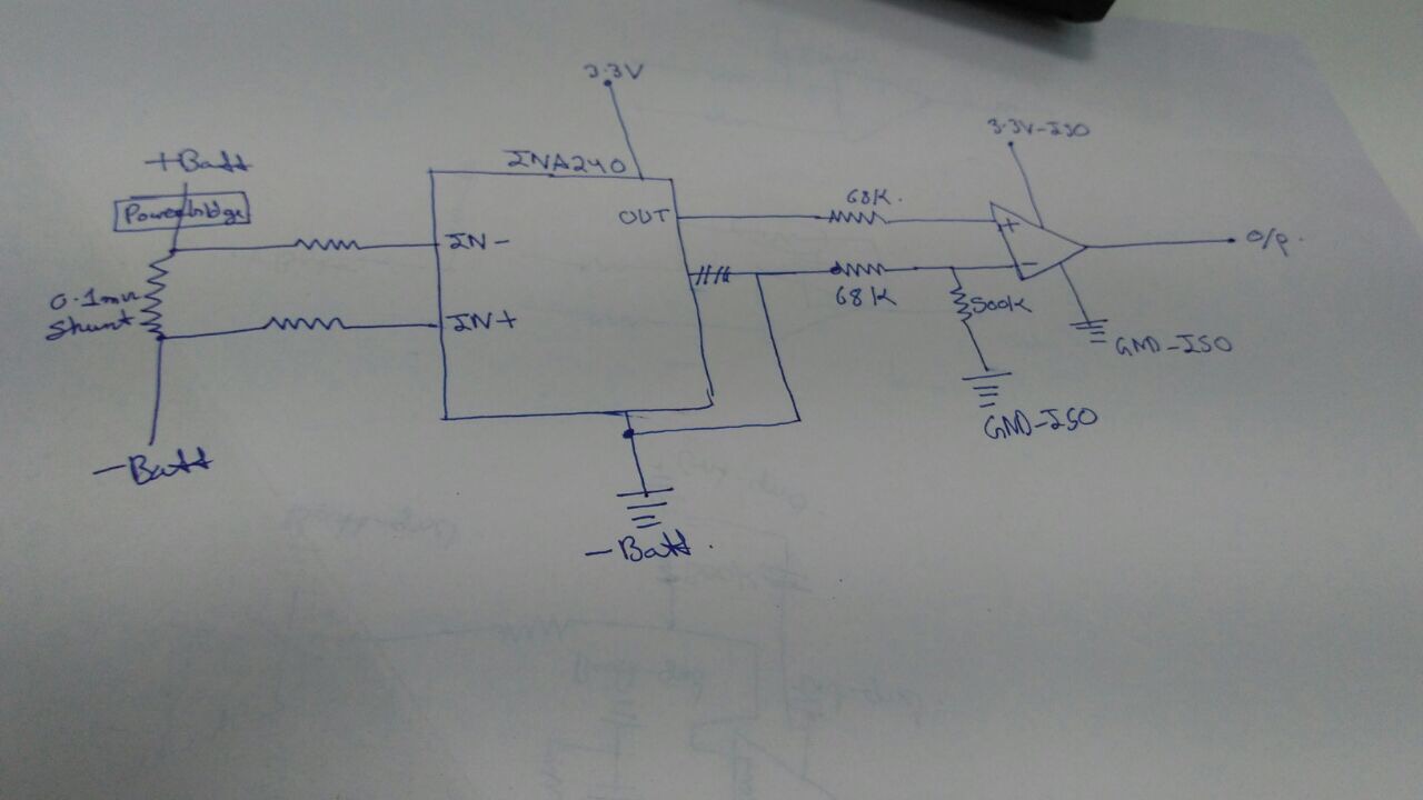

由于问题是在分流电阻上的高直流电压也很高,这使蓄电池负极产生地面浮子。 同样会干扰控制器接地,或者电流可能会流经控制电路。 因此,同样,我正在寻找控制器接地和蓄电池接地的功能隔离。
我想在全差动模式下使用蓄电池接地的运算放大器隔离接地来感应电流。 请为两个电路之间至少提供功能接地电路。

    您可能需要查看AMC1301,它是一个隔离式电流监控器。 或者,您可以使用INA240 + ISO放大器的拓扑,类似于您绘制的拓扑。 TI提供了一些ISO放大器,如ISO124和ISO122。
    如果没有其他令人信服的理由,我仍会考虑非隔离架构。 通过良好的接地实践和布局设计,可以最大限度地减少地面浮动的影响。 以下是一篇有关各种PCB设计技术的文章,可能对http://www.ti.com/lit/an/szza009/szza009.pdf有所帮助
