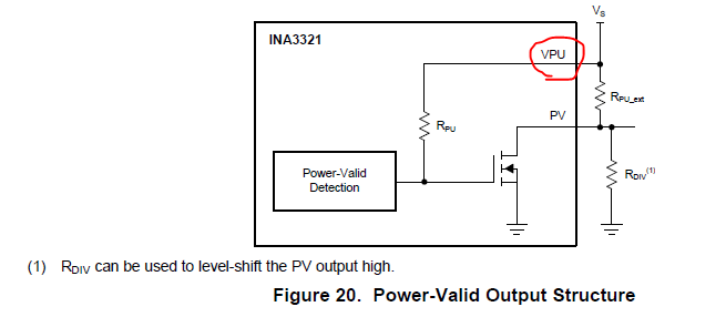

您好,团队,
INA3221 VPU针脚电压范围是多少? 我们是否可以使用3.3V作为VPU (Vs的电压相同)?
在数据表中,仅标记26V最大电压。 如果使用VPU作为偏倚,我认为这里可以使用3.3V电压。
谢谢。
约翰尼
    你好,Johnny:
    3.3V的VPU将正常工作,因为这是电源。
    此致,
    Peter Iliya
