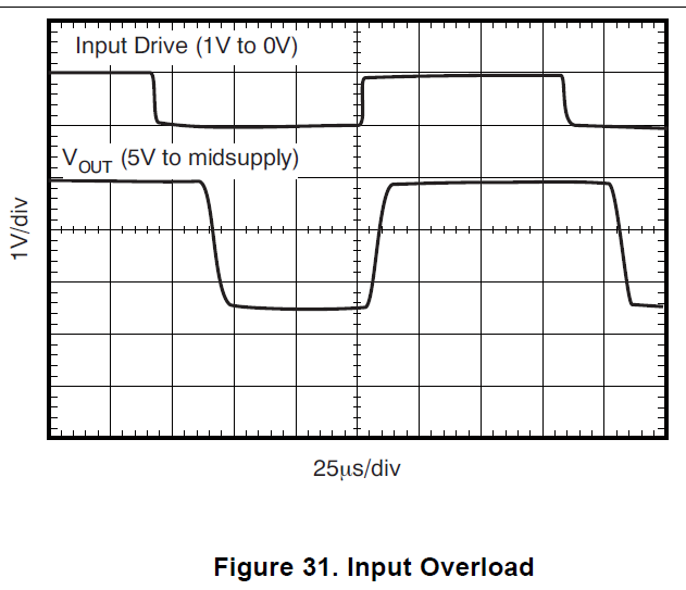

    您好Peter
    我只想问一下INA282 (感应10-50mA)和INA139 (感应10A)的解决方案,并与相同的并联电阻器。
    当我感应到10A时,INA282将如何反应;当我感应到10-50mA时,INA139将如何反应?
    Achref您好!
    当负载为10A且并联电压为500mV (Rshunt = 50mOhm)时,则INA282 (增益50)将具有接近电源轨的饱和输出电压。 500mV差动电压不会超过5V的绝对最大差动电压。 一旦电流降至50mA,INA282输出将有轻微延迟,从5V降至INA282输出级线性范围内的输出电压。 此方案已使用数据表的图31进行了测试。
    当负载为50mA且并联电压为2.5mV时,INA139可能会提供一些小输出电流。   INA139产生的电压输出的低度取决于INA139在50mA期间的共模电压,如数据表输出规格中所示。
