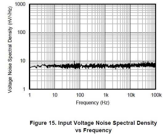

我有一个关于OPA388的问题。
在200kHz时是否有电压噪声数据?
我想确认一下它在200kHz时是否有一些假性。

    在plase下面,查看显示OPA388输入电压噪声频谱密度高达10MHz的原始数据。  在图形中,您可能会注意到峰值与峰值之间的变化,这是由于在f=10kHz和f=100kHz时更改增益所导致的。  在约200kHz标记处可以看到切碎器噪音,充电泵噪音超过10MHz。
