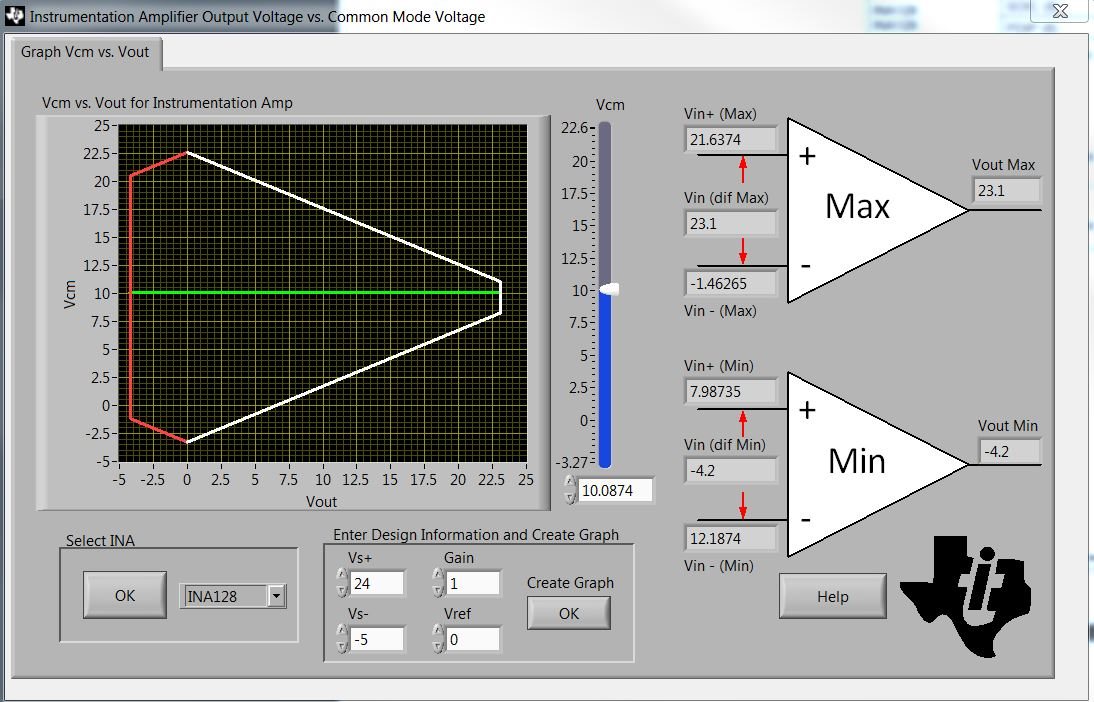

尊敬的TI:
INA128 用于构造差分放大器电路,以测量电池之间的电压
 1) INA128UA当电源电压±15V时,请查询15V或以上的电压是否可通过输入差动输出
   Ex)+输入端:20V,-输入端:如果15V为输入,是否是可以检查5V差动输出的部件?
 2) INA128IA电源电压介于-5V ~ 24V之间是否可测量上述查询部分?
    BJ:您好!
    您不能在任何一个输入端输入超过电源的电压,因为这会导致内部输入放大器饱和,从而导致输出不正确。
    如果您的电源为+24V和-5V,则只要您保持在共模输入范围内,就可以测量两种电压的差值。 下图显示了给定配置中INA128的输入和输出限制。
    如果您愿意,可以在以下软件部分下载此工具:
