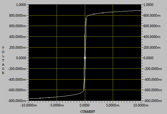

有人可以告诉我,这个AOP,TLV274,在其输入V+和V-?上是否有内部保护二极管?
    Zodiac,
    TLV274具有从每个输入和输出引脚到两个电源引脚的二极管。 V+和V-
    您好,Ronald,
    感谢您的回答。
    您能告诉我它们的夹紧电压是多少吗?
    此致,
    Z,
    电压取决于电流和温度。 我建议电流显示在+/-1mA以下。 请记住,系统必须使用所有到V+二极管和V-二极管的电流。 换言之,V+二极管电流尝试为V+总线供电。
    室温曲线;输入电流和输入电压。 V+= V-= 0伏
