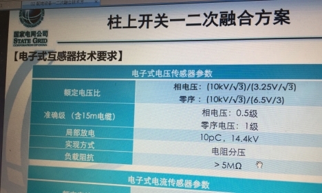

一、客户 的FTU 产品,通过      电子 变压器获得零序列电压,负载 阻抗 要求  大于 5M:
二、用户电流 电路,用于系统 测试,AI15的输入= ADS8688S 1.2   的输入,AC0≈11.0V。多6.5 。1.414V
三、请帮助评估以下纠正措施是否正确:
1、电子变压器的输出被两个2.5M串联电阻器除以,然后输入 ADC8688S。
2、VAC0的输出被两个2.5M串联电阻器除以,然后输入 ADC8688S。
3、如果信号被放大器(FU13A)直接降低,则会影响放大器的输入阻抗(电压大于5M)。
感谢您的帮助。
    您好,LI,
    问题是否是不能通过低于5兆欧姆的电阻加载变压器? 如果在运算放大器之后添加分压器,则它将不会加载变压器。 请注意,SAR转换器的输入阻抗是动态的,在转换周期的不同点会发生变化。 严重急性呼吸系统综合症(SARS)通常需要仔细选择驱动它们的运算放大器和它们之间连接的RC组件。
    此致,Thomas
