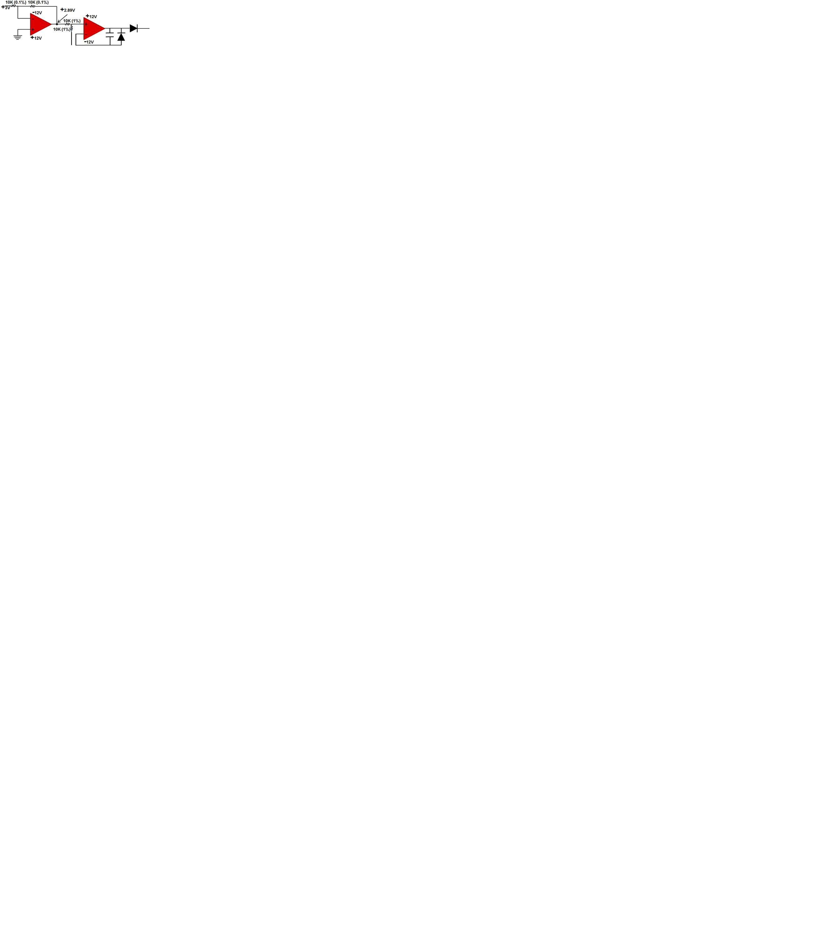

您好,
  我们的一位客户使用OPA192作为连接电路。输入为3V,但第一个OPA192输出约为2.89V。 我们检查了原理图,但无法找出问题。
  请帮助您仔细检查并提出问题的建议?
  非常感谢!
此致,
哈拉加德
    Haroad,
    从外观上看,我怀疑OPA192的输出不稳定(同位物)或损坏。 它们是否在两个接地电源上使用至少0.1uF的旁路电容器?  请在每个放大器的输出上放置一个示波器探头,并确定它们是否稳定。  为了进一步帮助您的客户,我们需要一个不带浮动节点的完整示意图-请参见下文。
    此外,了解电容的大小和所用二极管的类型也很关键 -见下文。
