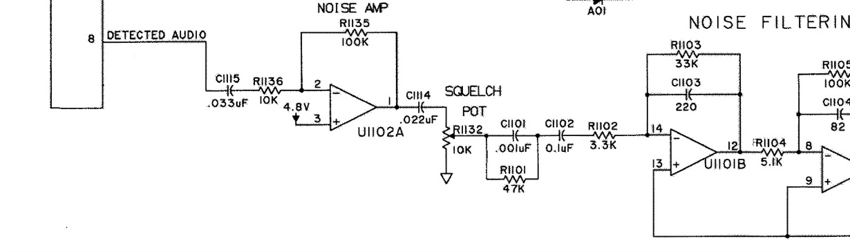

我正在寻找一款与此四核封装相当的8针双核处理器。

    感谢您的建议。  这是一个音频缓冲放大器,用于模拟双向无线电的宽带(小于10 kHz)降噪电路。  它由单个电源供电,标称为9.6 VDC。 其输入和输出是电容耦合的,同相输入连接到1/2 Vcc。  最初的运算放大器声明了"真正的差分输入级",但我不知道这在该应用中有多重要?
    我附上了一个示意图。  第一阶段(噪声放大器)是问题的阶段。

    感谢您的示意图! 关于"真正的差别输入阶段"这一术语,我还没有什么评论。 我得问一位经验丰富的设计师。 此术语与旧设备相关联。 最后,我相信这不会是申请中的问题。 因为有很多人在度假,所以我可能要等到9月1日的那一周才得到回复。
    如图2所示,在给定一个9.6V电源的情况下,MC3303的共模范围和输出摆动范围为0 <vicr<7.6V,在给定9.6V (+/-4.8V)电源的情况下约为8Vpp。 当然,输出摆幅取决于多种因素,例如负载,但我们仍了解更换设备的要求。 BW为1MHz,全功率BW为9kHz。 对于提供9.6V电源的TL3472,我认为BW,全功率BW或输出摆幅没有问题。 但是,输入共模略小于MC3303。 电压为0V<VICR<7.4V。 如果这是问题,请告诉我。
    最终,我认为在应用程序中评估TL3472是值得的。
