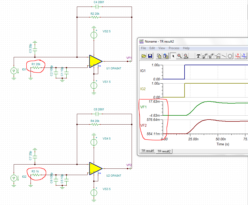

我正在使用部件OPA847对TIA放大器进行仿真分析。 但是当我更改  同相输入电阻器的值时,输出端口的直流电压会有所不同。
您能否解释为什么此 电阻器会影响输出的直流电压,以及如何计算此值?
提前感谢您的帮助。

    您好,Ricardo:
    更改同相输入上的输入电阻器时所看到的差异是由于输入偏置电流影响电阻器上的压降。
    在顶部电路中,两个输入引脚都能看到等效电阻,因此,当相同的输入偏置电流流经这些电阻器时,它通过R1和R2的压降相同,输出引脚大约为0伏。
    但是,在底部电路中,使用1k电阻器时,R3上的压降与R1上的压降不同。 这就是您看到输出电压差异的原因。

    您好,Robert:
    感谢您的回复。 我现在明白了。
