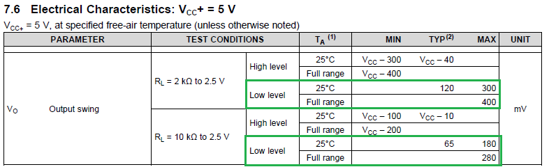

    Atul,
    运算放大器输出电压是相对于接地(针脚11)还是相对于某些其他电压的0V?
    我询问是因为LMV324输出不能完全达到0V (针脚11电压)
    感应电阻器的电阻值是多少?
    什么是VCC电压。 什么是有效的输出负载阻抗(和电压)。
    运算放大器转换功能输出= m * VIN + b。 m和b的值是多少? (VIN为感应电阻器电压)
