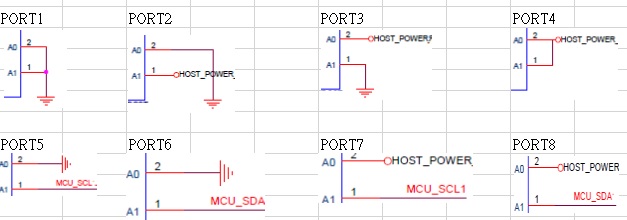

定制板具有八个电流IC (INA233)和一个MCU。
读取端口1 - 从地址设置0x80和0x81,状态寄存器和 READ_IN(89h)正确。
          -从地址集0x80或0x81,读取read_in是相同的。
读取端口2,端口3,端口4,端口5,端口6, 端口7端口8 - 从地址设置0x82和0x83,状态寄存器和 READ_IN(89h)不正确。
端口2从属地址变为0x88,0x89。
端口3从属地址变为0x82,0x83。
端口4从属地址变为0x8A,0x8B。
端口5 ~端口8无法获得正确的 read_in值。
TI成员能否提供任何建议?

    当我今天在实验室中查看您的其他问题时,我也会看到这方面的信息,并让您知道我的发现。 作为参考,我将使用INA233EVM验证地址。
    智能,
    我希望我能找到发生了什么-我正在阅读数据表的表2并设置跳线,我看到了您看到的-端口2是88,89。  然后我看着并注意到表的标题依次显示A1和A0,其中我读的是A0,然后是A1。  这就像它是A0=A1=GND,那么端口是80/81一样有意义。  当A1=GND和A0=VS时,您将看到端口82/83。  但是,如果您翻转它们使A1=VS和A0=GND,则您将看到端口88/89。
    如果翻转A0和A1位寻址不能解决通信问题,请告诉我。
    这是电路 A0和A1位寻址
    智能,
    对我来说,端口1-4与数据表完全对齐,而端口5是否尝试了98/99?  我相信这就是它应该是的样子。
