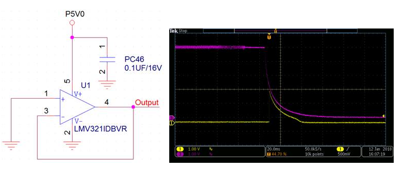

尊敬的团队:
我们进行了测试,操作AMP_LMV321IDBVR在断电状态下发现一个症状。
使用下面的电路测试断电期间的输出状态,发现输出信号异常,如以下波形。
您能帮助澄清问题吗?
谢谢你。

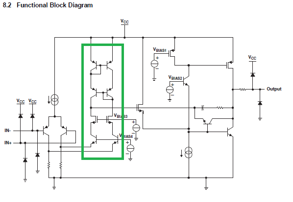

    当VCC低于指定的最低工作电压时,输出高是LMV321的典型特征。
    原因可在原理图中看到。  绿色晶体管需要3*VBE + 1*VT电压才能工作。 如果没有足够的电压来运行绿盒中的晶体管,则输入和输出不再连接。 输出将默认为高。 LMV321中没有通电复位或欠压锁定。
    您好,Michallick,
    感谢您的回复。
    我们发现,当输出电压过低时,输出电压约为50 mV。
    您可以帮助检查以下问题吗? 谢谢。
    左图:
    箭头1:由于5V电源未达到2.7V,因此输出电压较高。 当5V电源大于2.7V时,输出将拉低,对吗?
    箭头2: (A)当输出为低电压(约50 mV)时,我们能否参考数据表中该电压的最大输出摆幅(280mV或400mV)?
        (B) 50 mV是否来自OP中BJT的VCE电压?
    右侧数字与左侧数字相同,标度不同。
    通道1:输出针脚信号。
    此致,
    Jim
    Jim,
    1)是的,正确。
    2a)是,这是数据表中指定的负载下的VOL输出。
    2b) 50mV观测值为VOL,无负载。 它不是零,因为LMV321具有内部防饱和电路,即使在VOL期间,也会使电源电流降低。 它可防止NPN汇电驱动器中的基电流过大。
