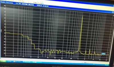

分析关闭模式时,运算放大器会对输入产生影响,导致输入严重失真。
    尊敬的用户500.6944万:
    这可能是由OPA1622输入上的背对背二极管引起的(数据表中的图44和图45)。 禁用输出时,它应在地面附近浮动。 输入仍将更改,打开和关闭输入二极管。 输入电阻的非线性变化可能会导致输入信号失真。
    非常感谢。是否有解决方案?
    最简单的解决方案可能是在OPA1622之前添加缓冲区,这会将源与非线性负载电阻隔离。 如果无法添加额外的放大器,您也可以尝试增加100欧姆电阻的值(并相应调整其他值)。 这会增加放大器的输入阻抗,并可能降低失真的严重程度。
