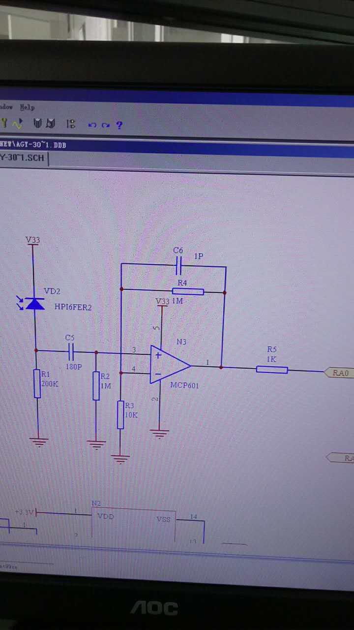

1、项目名称:红外距离探测(适用于浴室自动探测)
2、 运算放大器的替代方案:TLV6001而不是microchip6001;
3、测试结果:在TLV6001替换测试中发现,离散性较大,导致红外距离和最大感应距离相差60厘米。            2,外周放大率=(1000 + 5.1)/ 5.1 = 200;
4、放大信号类型:红外信号:信号波长为940nm,f=(3*10^8)/940nm =3*10^14HZ;
5、,发现增益部分不能解释10MHz以上的信号,并且存在不确定因素。
    您好,
    您能否分享您的原理图,以便我们了解您如何使用TLV6001和MCP6001设备?
    虽然我同意波长较高,但我认为您的信号带宽不是那么高,或者TLV6001或MCP6001 (两者都是1MHz设备)在您的应用中都不起作用。 在您的应用中,光信号的变化速度或脉冲频率
    灯信号变化:在1S内发送35mS
    示意图如下:
    您好,
    您使用的是MCP601还是MCP6001? 您的帖子参考的是MCP6001,但您的示意图显示的是MCP601。
    1MHz TLV6001是1MHz MCP6001的功能替代。 MCP601是具有3MHz带宽和其他不同规格的不同产品。
    如果您需要MCP601的交叉参考,请考虑3MHz TLVx314设备系列。
