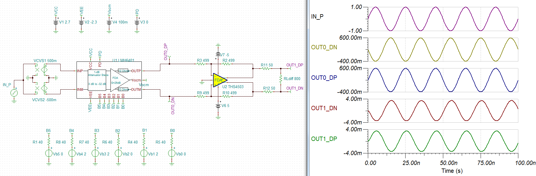

我尝试使用TINA工具模拟THS4503放大器。 差分输入信号由LMH6401放大器驱动。 我没有从THS4503获得任何输出。对此有什么想法吗?
观察:
1.如果我只运行 模拟,则输出会正常输出。
2.如果我将LMH6401 Apmliifier输出连接到THS4503 放大器的输入端,那么我看不到THS4503的输出。
我已随此页面附上TSC文件。
e2e.ti.com/.../Tina_5F00_sim.TSC

    尝试 使用随附的TINA原理图再次运行模拟。 我能够从级联中获得瞬时响应,如下所示。
    但是 ,我不建议您使用THS4503 ,因为它在高于60°C的交叉点温度下具有低水平振荡,您 可能 已经在数据表首页中注意到了这一点。 相反,我建议您使用LMH6551或LMH6552,它们 应该 使用+/-5V电源,并且比THS4503的规格更好。

    我想您没有注意到OUT1_DP和OUT1_DN电压电平只有8mV峰值。 但当前增益设置为"1"。 我期待的是相同的输出。
    我希望你能明白我的观点。
    请提供LMH6551和LMH6552的TINA模拟模型,并提供ASAP的详细信息。 我很期待您的回复。
    你好,Devaraj,
    很抱歉,我没有注意到THS4503输出如此衰减,因为THS4503型号似乎有问题。 我将与建模团队就此进行核实。
    这是使用LMH6552的TINA模拟文件,可以代替THS4503使用,我已经验证输出良好。
