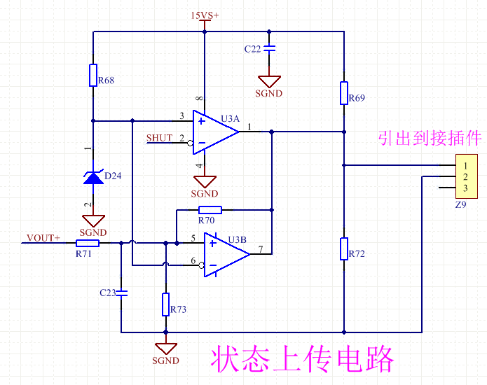

我的一位客户遇到了LM293A的故障问题,Pls帮助解决了问题并给出了一些建议!
他们遇到的问题是:输出电压降至1.92V (在正常情况下,输出约为5V )使用一段时间后,他们测量  到引脚7和引脚GND之间的电阻为9.8KΩ,Ω,他们怀疑芯片已损坏!
设计原理图如下:
您能否帮助分析原因并提供一些建议??
巴西!

    您好,
    很抱歉我迟到了! 我在此处更新原理图!

    最终,U3B会振荡。 拆下C23。

    感谢您的回复! 同时,我想知道导致上述故障的原因是什么?
    您能告诉我最可能的原因吗?

    正如我已经说过的,我认为电路在振荡。 当在比较器的+输入处安装"滤波器"盖时,同时使用反馈电阻器对+输入形成滞后时,通常会观察到这种情况。
    我将通过示波器检查输出电压U3B。 这将显示是否存在振荡。
