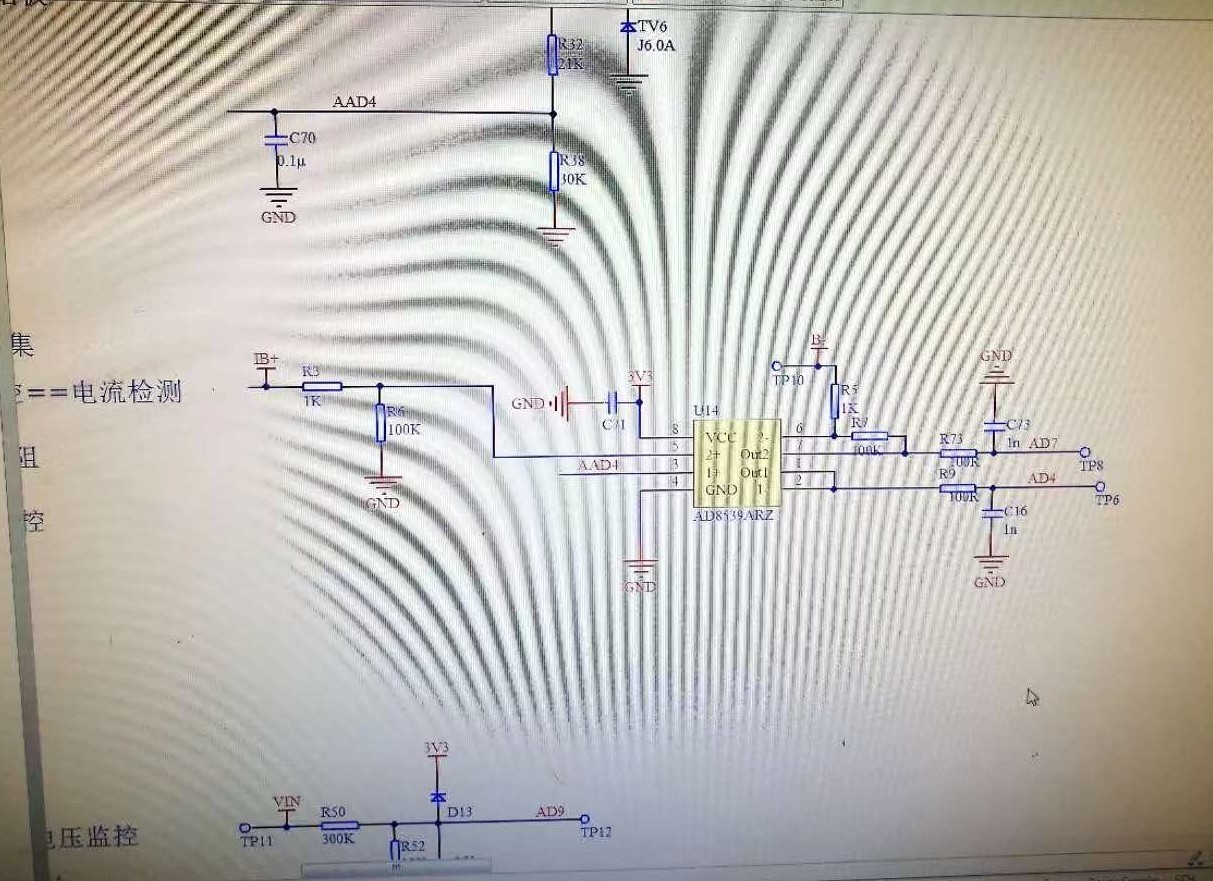

以下示意图AD8539被OPA2320取代。 该电路用于测量IB+电流。

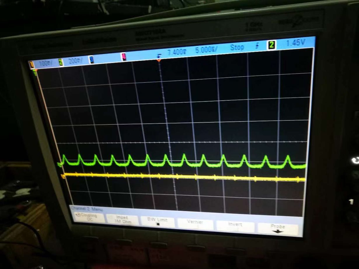

问题是,当输入为零时,可以按下图观察输出:
我不知道为什么输出会像这样? 是什么原因导致定期出现峰值?

    很棒的莫尔模式 :-)
    如果TP10未连接到任何设备,OPAMP可能会振荡。 R7=100k对于电压随动件过高。 结合OPAMP的输入电容,将引入一个相位滞后,这会侵蚀相位裕度并使OPAMP振荡。
    TP10是否要连接到GND? TP10上有哪种连接?

    OPA2作为差分放大器连接,增益=100V/V OPA2电路稳定,相位余量为88度(假设TP10接地)。 OPA1 (随动件)稳定,相位余量为79度。
    注意,如果输入信号IB+为零伏,且TP10连接至GND,则放大器的输出应位于导轨上;因为放大器的输出摆动从GND限制为大约~10mV-~20mV。
    IB+上的预期输入电压范围是多少? TP10连接的电压是多少?
    -出现问题时,您能否使用示波器验证IB+处的输入电压?
    出现问题时,驱动OPA1 (缓冲输入AAD4)的电压是多少?
