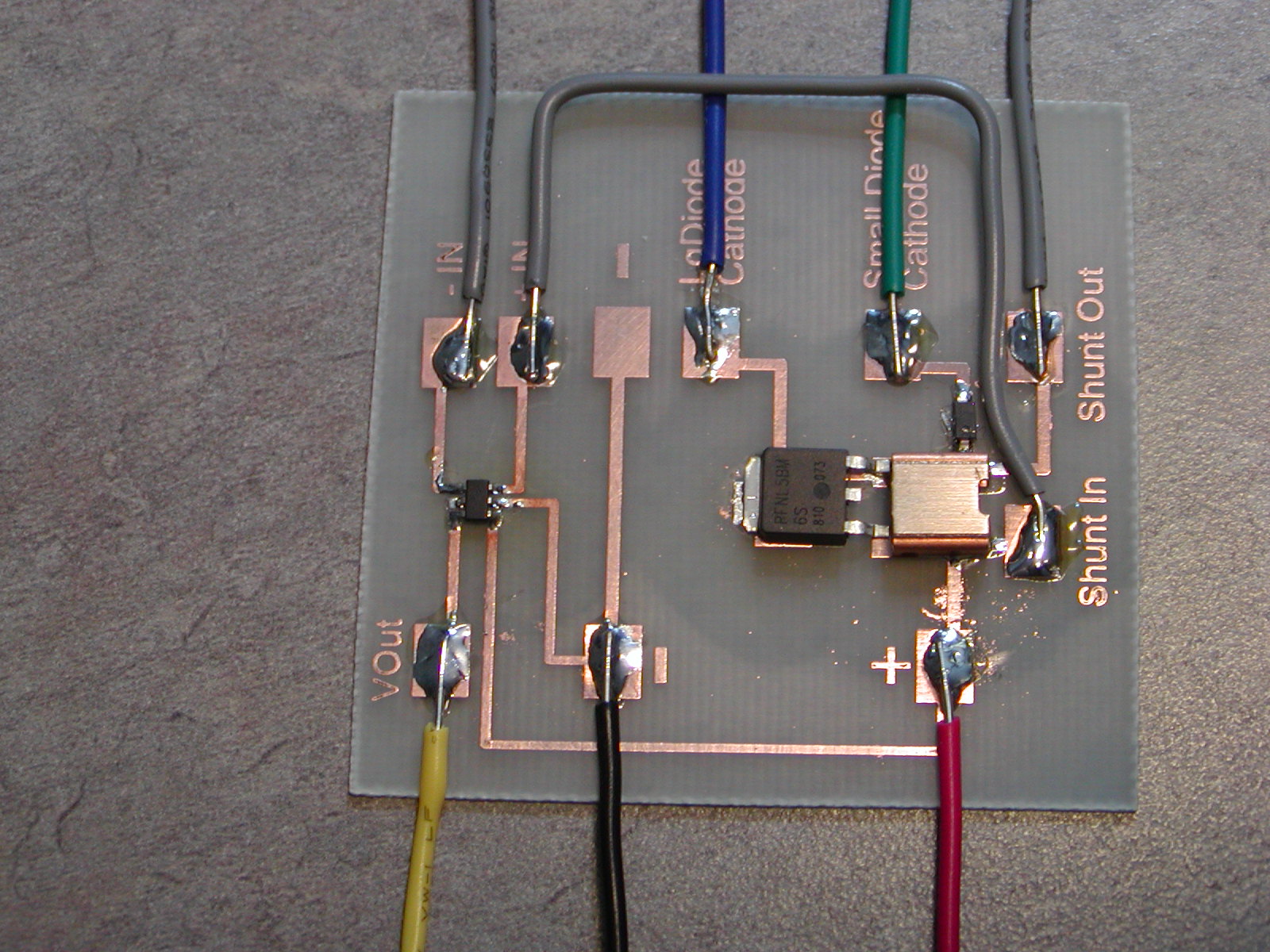

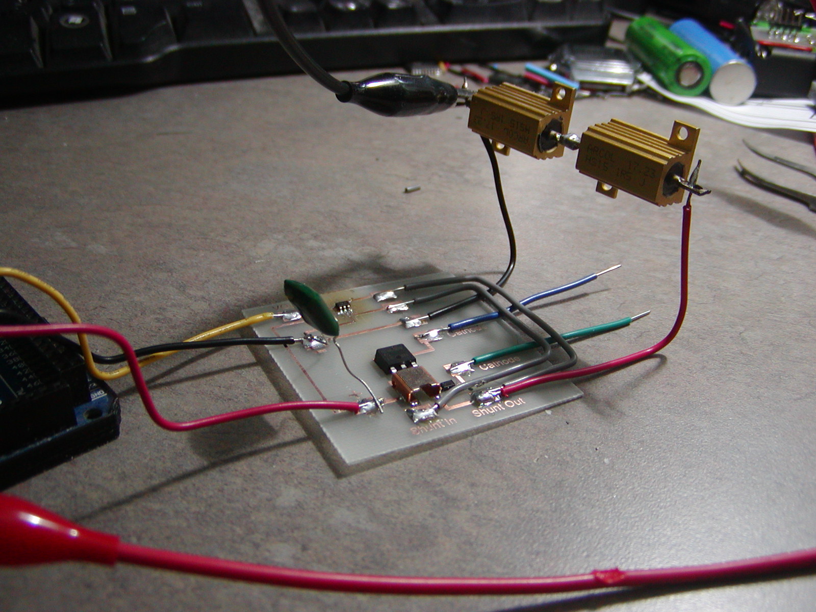

    我发布了两张图片和一张Excel工作表。 没有看到Excel工作表通过,希望它能做到。 该表显示了与电路不匹配的计算。
    e2e.ti.com/.../7484.Revised-INA181-Iload-Calculator.xlsx
    整个测试平台(不是所有图片中的测试平台)是一个Arduino Atmega,使用针A0读取输出电压。 所使用的芯片是图中的INA181A1。 5.02v的外部电源正在为测试供电,并与Arduino共享接地。 成功测试后,使用的代码将被传输到运行在ATtiny1634U上的项目。

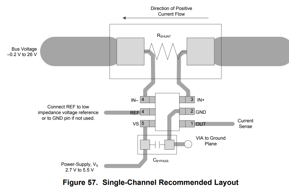

    您好,Bill,
    您的印刷电路板布局和布线非常有问题。 请参见下面复制的INA181数据表中的图57。 分流器应位于非常靠近INA的位置,从分流板连接到INA输入的短对称印刷电路板轨迹。 这可确保最大程度地降低轨迹的寄生阻抗,并保持一致。 在您的系统中,有长PCB迹线和电线从分流器连接到INA输入。
    0.5 m 的这种极小的并联电阻使所有的痕量和线电阻相加并主导测量。 我建议您在进行任何进一步调试之前重新进行PCB布局以满足这些要求。
    我还建议重新思考您的Rsense价值。 数据表的9.1 第2节很好地解释了如何根据负载电流和其他系统因素的范围选择Rsense值和INA增益。
    此致,
    Ian Williams
    您好,Ian:
    再次感谢您的帮助和丰富经验。
    正如我发送给您的示例所证明的那样,我很难理解数据表中信息的上下文。  我无法测量我的迹线和/或电线中的任何损耗。  我以为我已经关注了数据表中的信息,尽管距离不如图中所示的那么近。  我现在可以预见我没有设备可测量的事情。  我理解您所说的话,您显然是正确的。
    当我重做测试电路时,我可能会有更多问题来尝试理解公式。
    再次感谢。
    账单
    您好,Bill,
    如果没有专门的电路,测量毫欧姆的分数是很困难的,而电路中的偏置电流的干扰可能会进一步导致问题。
    如果您旋转PCB,我很乐意查看您的布局。
    此致,
    Ian Williams
