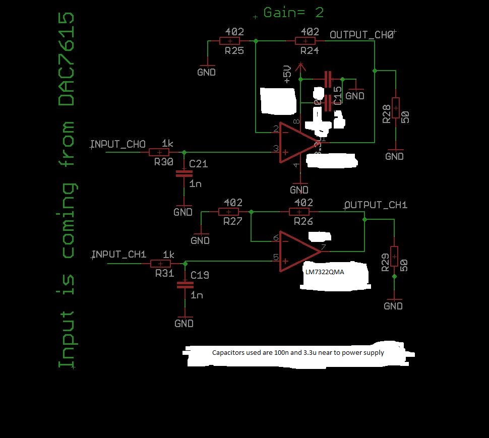

我正在使用LM7322QMA/NOPB,这是一个双运算放大器。  我在非反相配置中连接了两个运算放大器,并且使用402欧姆电阻器将增益设置为2。
例如,如果我在输入第一个运算放大器1.8 电压时申请,我得到   的3.6 电压是正确的
如果我在第二个运算放大 器1.8 伏特的输入处应用, 我得到  的是2.8 伏特,而不是3.6 伏特。
您知道吗´原因是什么? 为什么会发生这种情况

    请忘记第一封电子邮件,我会给您发送原理图和Word文件。 我再问一个问题,如果你看到我的Word文件,你可以看到我是否对两个运算放大器都施加了1.816 电压,我得到了2.732V的第一个运算放大器,我得到了2.724 的第二个运算放大器。 我的增益为2,因此我应该在两个运算放大器上获得3.632 电压。
    我发现,如果我尝试消耗超过20mA的电流,两个运算放大器不会提供2的增益。
    请告诉我,我可以从两个运算放大器中消耗超过20mA的电流吗? 我发现直到20mA,两个运算放大器都工作正常,虽然第二个没有第一个好,但也可以。

    您没有得到原理图? 在原理图中,您可以看到电源电压是+5V,我使用的是单电压。  我不想更改负载电阻,应将其固定为50欧姆。
    我只想更改输入电压,我希望增益为2。   示例:输入电压= 1.816V ,我给出的增益为2,这意味着我应该在输出 3.632V时获得,但我获得的是第一个运算放大器2.732V,第二个运算放大器2.724V。 我的电流输出电流为54.64mA,但我希望电流3.632 /50 = 72mA。

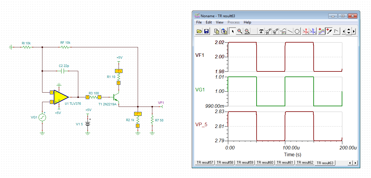

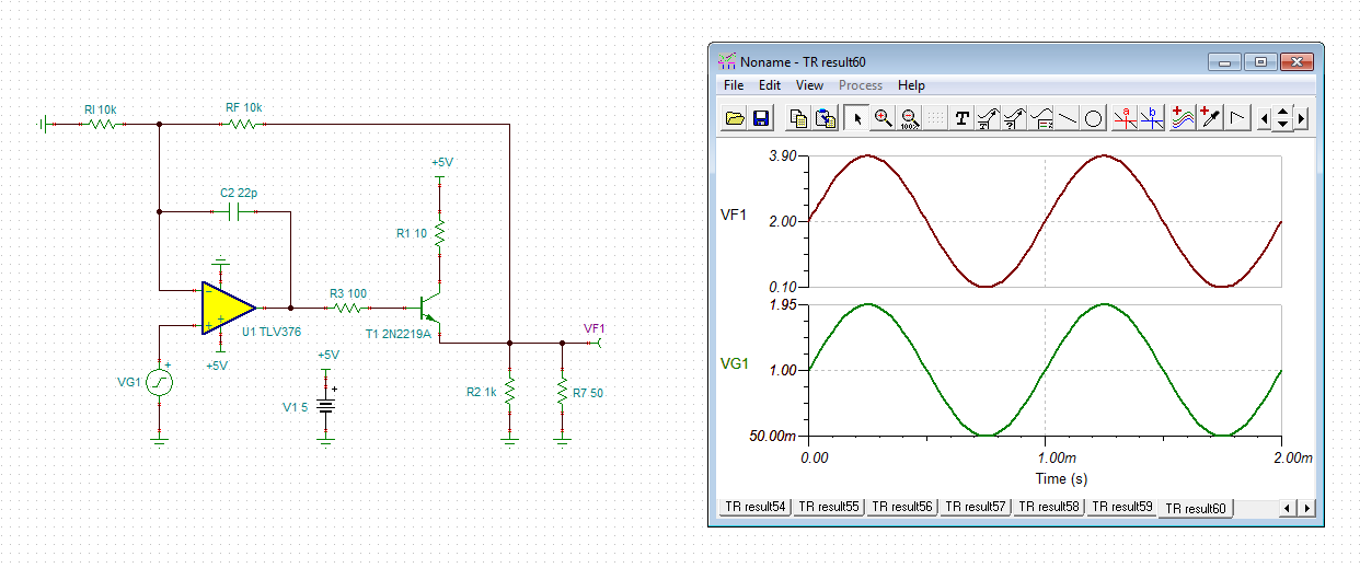

    您好,Ayyaz,
    我要添加晶体管缓冲级,正如Paul已经建议的那样:
    e2e.ti.com/.../ayyaz1.TSC

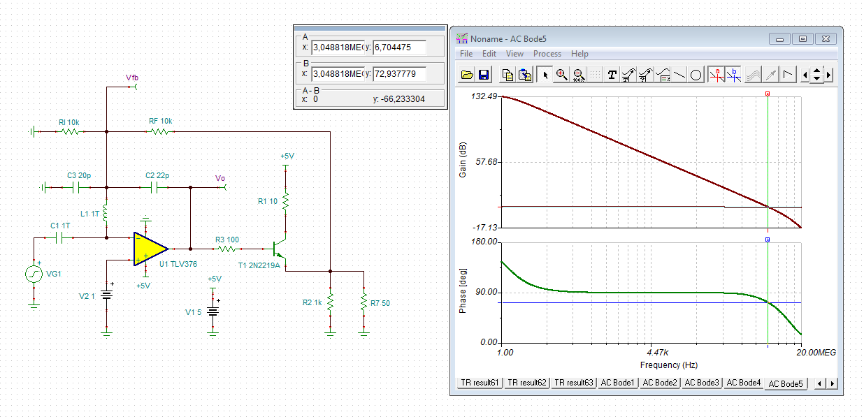

    R3将TLV376的输出与任何电容负载隔离开来。 C2是一个相位引线电容,可恢复相位裕度。 如果没有此相位导线电容,电路会显示振铃较重,并可能变得不稳定(见下文)。 R2具有最小负载,如果R7断开,则保持TLV376的反馈回路运行。 R1提供电流限制,帮助T1在输出对地短路时仍能保持运行。 在这种情况下,T1需要散热片以保证良好的冷却效果。

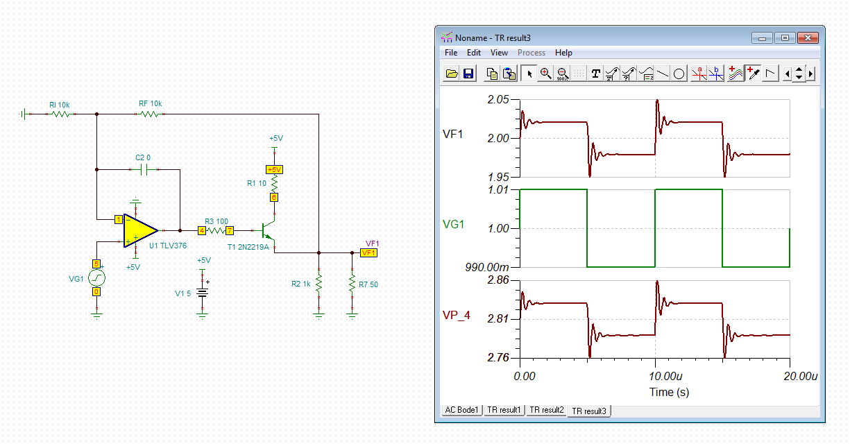

    以下模拟显示了如果省略了相位引线电容会发生什么情况:
    相位余量被显著侵蚀,步进响应显示振铃较重。
