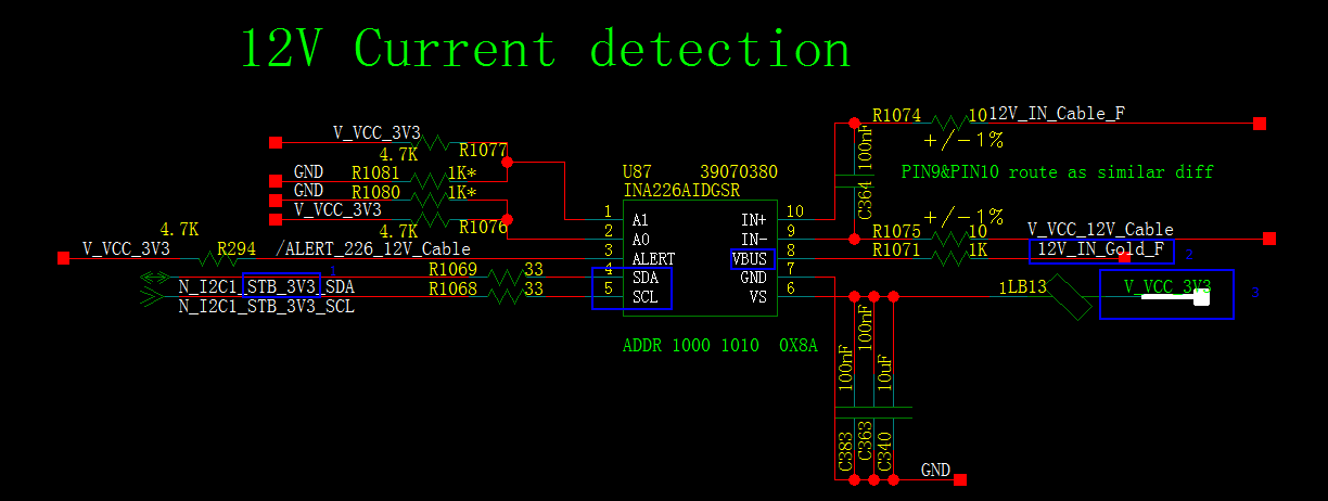

下面是我的客户的示意图。
电源序列为STB_3V3--12V_IN--VCC_3V3。
这是I2C电压供应——VBUS--—VS。
所以我想知道它是否会导致在VBUS和VS之前提供I2C引脚(SDA,SCL)的问题?

    感谢您的详细解释。 我正在研究这个问题。
    那么SDA和SCL线是否通过上拉电阻器被拉至3.3V?

    嗨,Lacey,
    我当时与同事说,在向装置供电之前,SCL/SDA线路应该完全正常。
