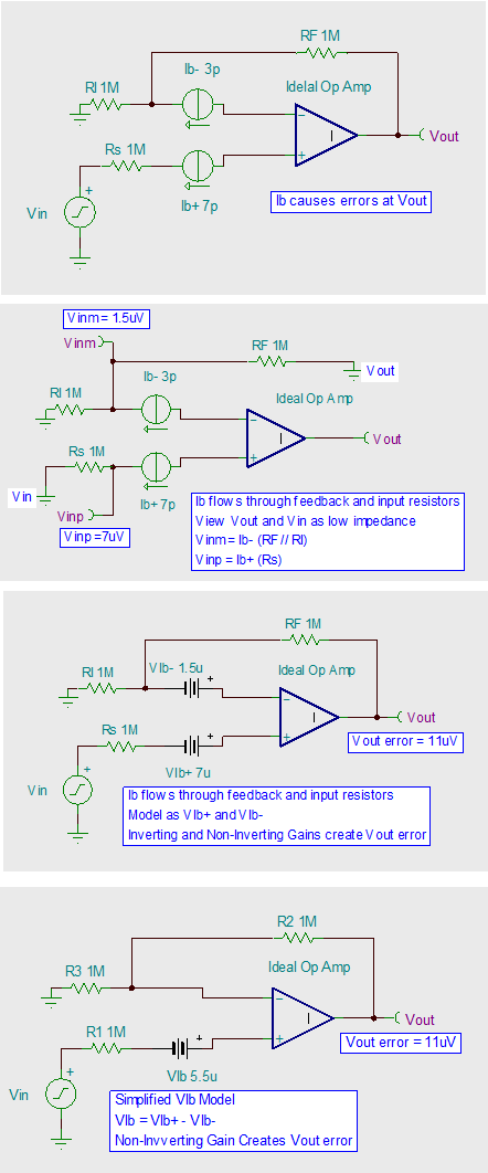

我发现INA180A4 输入偏置电流在12V共模电压下为80uA,偏移电流约为0.05uA。 我对这两个参数有些关切。 在我看来,放大器的偏置电流如下:
所以如果我们想知道偏置电流和偏置电流如何影响输出偏置电压。 我们将使用以下方法计算它:
但对于我们的INA180A4设备,我对如何使用我们 的电气特性来计算输出误差有些困惑。 在我看来,偏置电流80uA用于输入+和输入电流,这是整个电路系统,而不是用于内部放大器,对吗?
所以如果我使用12伏共模电压,则采样电阻器为80欧姆。 我不能使用相同的方法来计算输出偏移电压。 我认为它应该是:80u ohm * 80uA* 200(增益0.128 UV。  对吗?我不确定我的方法是否适用于我们的设备参数。
非常感谢您的反馈。

    您好,Pengfei,
    INA180是内置反馈电阻器的闭环。 当然,其中包含OpAmp。 输入偏置电流IB+和IB-是指流入器件引脚的电流。 它们与内部运算放大器的偏置电流不同。 因此,我们无法按照电路图所示进行类比。 但我想你已经意识到了这一点。
    您的陈述是正确的,即:“因此,如果我使用12V共模电压,则采样电阻器为80u欧姆。 我不能使用相同的方法来计算输出偏移电压。 我认为应该是:80u ohm * 80uA* 200(增益0.128 UV。” 此计算对第一个订单为真。 流经分流电阻器的IB将随输入差动电压(或分流电压)的大小呈线性变化。 但是,使用第一阶计算方法对绝大多数情况都是合适的,尤其是在具有如此低的并联电阻值的情况下。
    此致,Guang
