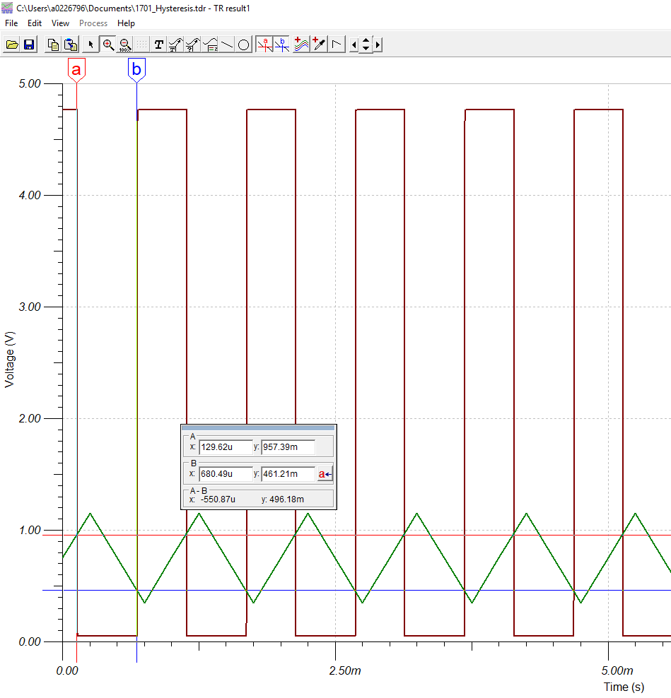

我需要使用LM393比较器的施密特触发器,该比较器可以使用5V的单电源。
上跳闸点为1V,下跳闸点为0.45V。
请任何人为上述规格设计schimtt触发器
谢谢你
    您好,
    我建议您浏览此文档,详细说明在设计中实现滞后的设计步骤: www.ti.com/.../tidu020a.pdf
    附加的是通过TINA构建的快速电路I,使用TLV1701实现滞后。 LM393与此设备相对应(除了信道数之外)。 电阻值仍需微调,以满足您的1V VOH和0.45 音量,您需要找到真实的值电阻器,但这应该是一个良好的开端。
     e2e.ti.com/.../8551.TLV1701_5F00_Hysteresis.zip</s>1701
    此致,
    Jonny
    请注意,这适用于反相输出,您只需在信号和滞后分频器之间切换输入即可实现非反相输出。
    此致,
    Jonny
