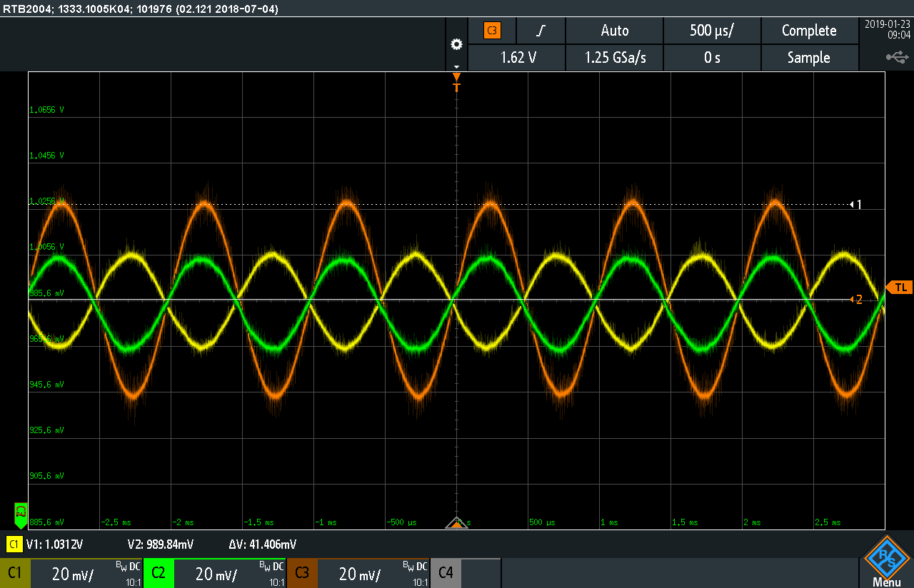

您好,
我有一个简单的INA826连接到信号发生器,INA826的参考引脚由~1.6V驱动,因此该零件将输出偏移1.6V。  我用两个40mVpp正弦波驱动输入,它们有180度的相位,并且两个正弦波的偏移都是~990mV。  我只想测试输入并验证部件是否正常工作。  它似乎工作可靠,但我不明白为什么输出的差异是输入的两倍。  我的理解是,放大器产生输入差乘以增益。  在我的方案中没有rg (根据数据表建议,增益引脚保持打开状态),但我没有得到1V/V输出。  我还注意到,更改其中一个输入信号的偏移量只会改变输出中的偏移量。  在相同的直流偏移量下,当两个40mVpp的相位正弦波时,我希望输出也是40mVpp,但它是80mVpp。  我在这里错过了什么?
我附上了示意图的屏幕截图和范围的屏幕截图。

范围捕获:
黄色和绿色迹线是1kHz 40mVpp输入正弦波。  橙色波形是在J6处测量的826的输出(J6只是输出处的测试点)。  示波器捕获中的白色水平线是输出的偏移量(橙色轨迹)。  这似乎是有意义的,因为输出上的零点看起来像是反相和非反相输入交叉的位置。
在概念上,增益为1且VIN+=至+20mV且VIN-=-20mV时,输出电压应为40mV?
    你好,Robbie:
    20mV -(- 20mV)= 40mV。 换言之,两个相位外40mVpp信号提供80mVpp信号。 所以,一切都很好。
    Kai
    您好,Kai,
    我明白了。 我第二次猜测自己。 感谢您的参与!
