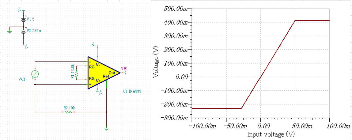

尊敬的先生:
我正在支持采用ADC.Vin之前的INA333进行热电偶应用的客户设计。Vin将为-80mV到80mV,增益= 8.3
由于INA333允许输入电压范围从(V-)+100mV到(V+)-100mV,因此我正在考虑将LM7705用于负极轨(V-)=-0.232V。
我正在按如下所示模拟TINA,但在输入电压=50mV后,MET输出电压被剪切为~400mV。
我能否获得您的帮助,了解如何使线性曲线保持在400mVout或50mVin以上?
(V+)=2.5V,(V-)=- 2.5 工作正常,但我确实需要使用(V+)=5V,(V-)=-0.232V。
我不知道是否必须使用参考针电路。
此致,
Masa.
e2e.ti.com/.../232mV.TSC

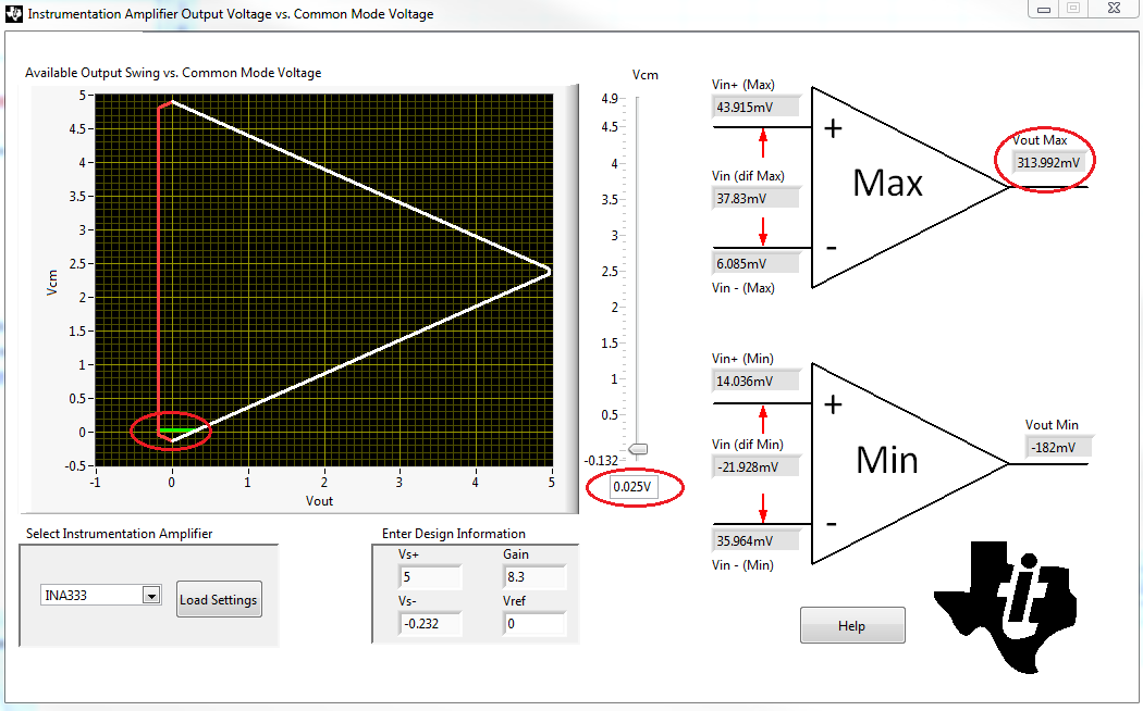

    Katayama-San,
    您看到的问题是由第一级输出的非线性导致的,该输出在其中一个滑轨上折叠。  在您的电路条件下,当输入电压为50mV时,VCM=50mV/2=25mV,因此线性输出范围仅在-182mV和+313mV之间(见下文) 8.3 ,但您试图将其驱动到输出电压=Vout=VOUT=V*50mV=415mV。

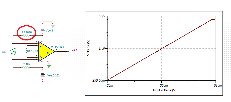

    为了解决此问题,您需要将输入共模电压VCM提升到更靠近中电的位置,这将允许更宽的线性输出范围。  对于最大输出电压范围,VCM需要为2.4V -参见下文。
    如下图所示,可通过添加9878欧姆R3电阻器来完成此操作。
    尊敬的Marek:
    非常感谢您的出色支持。 我跟踪了IA输出与CMV模拟器和TINA与R3的计算结果,并确认其工作正常。
    如果VCM设置为2.4V,我可以确认INA333参考针脚至地电位或(V-)-0.232V将不会有差异。

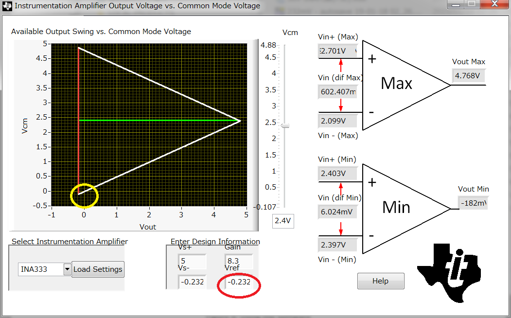

    Katayama-San,
    我不知道为什么您甚至会考虑将参考电压引脚连接到像-0.232V这样的奇数电压,但这唯一的区别是最大输出电压将从4.95V降至4.768V (见上文)。
