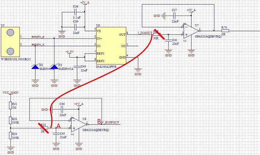

在我的设计中,我在电压检测和电流检测这两个地方使用了opa320。
电流检测
A和B几乎相等。
电压检测
电阻被临时选择为5 % 精度,VA=4.1.4049万V,Vb=4.1.7855万V,ΔV =38.06mV
然后,我尝试了以下方法
A和B几乎相等。
这两种输入之间有何区别?
输入阻抗,,因为放大器的输出阻抗非常小。
,我的猜测是源的输入阻抗是原因。
然后,我尝试降低输入阻抗:R31=10K,R32=1K,R34=1K。 通过考虑电阻的功耗降低电压。VCC_MAIN=24V。
结果如下:VA=1.9.7123万V,VB=1.9.7141万V,ΔV =0.18mV。  它有了很大的改进。
电压随动件的输入阻抗为无穷大,1M电阻是否会对其产生如此大的影响?
此外,放大倍数往往为1,但不大于1。信号源内部电阻将共享部分电压,为什么电压随动件的输出大于输入
感谢您的帮助!
    梁先生:
    不得拆下R28,因为这会使INA240与22n的电容负载一起变得不稳定! 另一方面,R33可以省略,只要R34和C45接近U8的+输入。
    是否确定点"A"处的输入电压从未超过OPA320的共模输入电压范围? 您是否可以在点"A"处显示输入信号的示波图?
    请注意,OPA320速度非常快。 不应使用电压表或示波器探头直接接触OPA320的输出。 插入一个大约47...100R的小电阻器进行测量。 阅读OPA320数据表的7.3 8部分。
    当然,在正常操作中,OPA320的输出也必须与电容负载隔离! 您将什么连接到OPA320的输出?

    您好,Kai,
    感谢您的回答。
    R28被拆除,用于电路板上的飞线测试,是的,存在与电容负载相关的风险。 但两个输入阻抗对输出的影响得到确认。
    我确信"A"点处的输入电压绝不会超过共模输入电压范围。 电压检测用于蓄电池。 蓄电池的最大电压为54.6V,电压达到电压的十二分之一后的最大电压为4.55V。

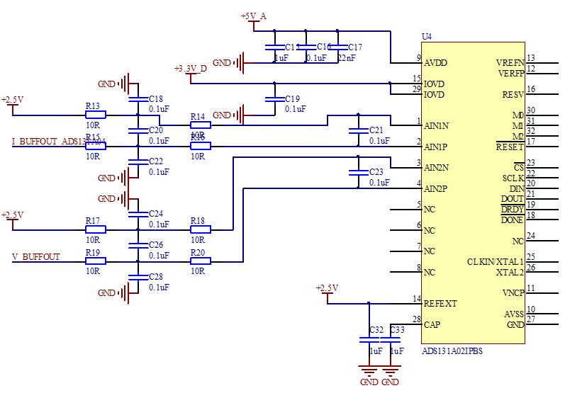

    数据通过高精度电压表获得。
    在通过滤波器电路后,输出被传输到ADC (ADS131A02),然后将数字数量发送到DSP (2.8335万)。 即使电压表可能影响电路或测量值,DSP获得的数据量也与不使用电压表时的理论值1/12大不相同。

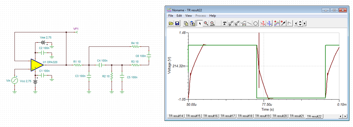

    梁先生:
    OPA320输出处的这些100nF电容对于20MHz OPAMP来说是一种极高的电容负载! 这看起来就像快速变化信号的短路:
    e2e.ti.com/.../opa320_5F00_1.TSC
    我会使100nF滤波盖更小。
    Kai

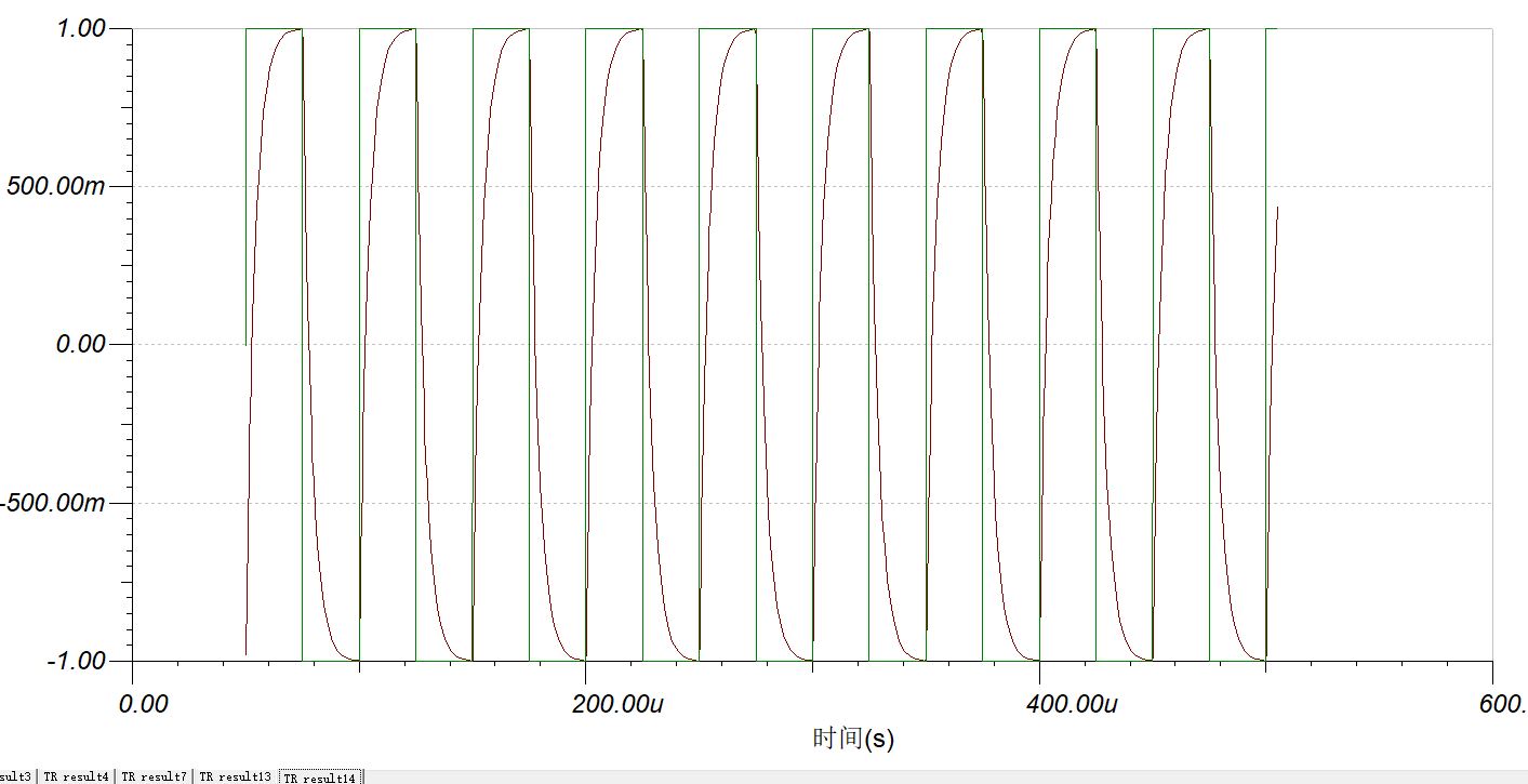

    您好 ,Kai,
    我尝试了模拟,得到了。我将更换电容器,并在明天上班时进行实际测试。
    此外,您能否解释信号源的内部电阻对该电路的影响?
    我将模拟电路的信号源内部电阻更改为1M,结果如下所示。 已改进过冲。
    梁先生

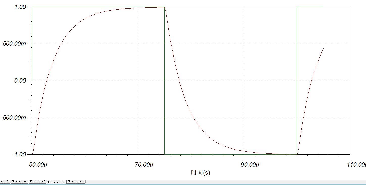

    您好,Kai,
    您能解释为什么会出现峰值吗?这不应该是高电平开始和电容器开始充电的位置吗?
    此外,短 占空比的峰值是否会对测量值的平均值产生巨大差异?
    感谢您的帮助!
    梁先生。
    梁先生:
    我认为它与内部输出电流限制电路有关,它的作用是限制输出短路电流。 当然,短路限制仅在您的输入信号包含陡峭边缘时才会调用...
