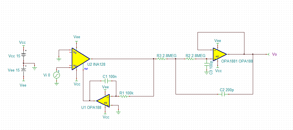

    感谢您的耐心等待。 下面是您问题的答案。
    1. 如何计算滤波器?如何重新计算滤波器以使其切断频率为400Hz?

    1. 我尝试使用高通滤波器通过添加与rg串联的电容器来消除偏移(如下图所示)
    但使用示波器测量时,输出信号仍存在偏移... 为什么它不能用作高通滤波器? 或者我错过了什么?

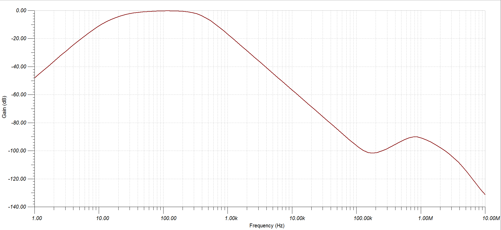

    • 使用三个运算放大器INA拓扑,在引脚1和引脚PIN8之间添加电容器与保持其打开(未填充)相同。 这将使增益G=1+(50kOhm/rg)成为单位增益(1V/V)。    我知道的交流电耦合器和INA的唯一方法是在反馈(Zak Proposed)中有一个集成器,输出馈入集成器,集成器的输出连接到参考引脚。
    下面是INA128与集成器和Sallen-Key滤波器的示意图和AC响应。

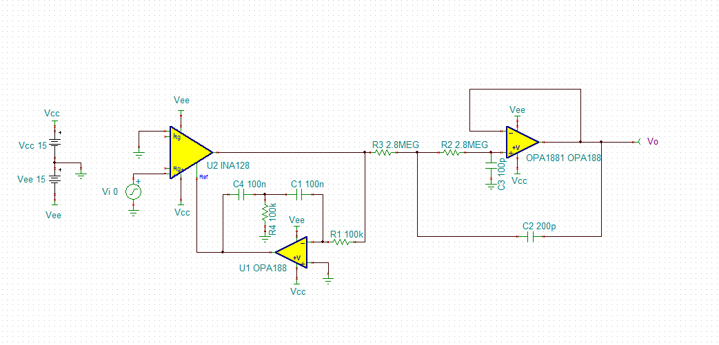

    如果您想在DC和较低频率下获得更多衰减,您可以在集成商的反馈中创建一个带有T型网络的双斜率集成商。 这可以显示在下面。
    请记住,此电路在通行带中具有统一性。  通过在Sallen-key过滤器和INA128中缩放增益,可以将其缩放至所需增益。  如果您有任何疑问,请告诉我。
